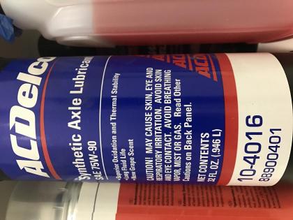

Lex@ Опубликовано 12 февраля, 2017 Жалоба Поделиться Опубликовано 12 февраля, 2017 Если кому будет полезно,то именно такое масло заливается с завода в редуктор и раздатку. 1 Ссылка на комментарий
kudan01 Опубликовано 12 февраля, 2017 Жалоба Поделиться Опубликовано 12 февраля, 2017 К сожалению, но характеристик этого масла мы не знаем. Ссылка на комментарий

kudan01 Опубликовано 12 февраля, 2017 Жалоба Поделиться Опубликовано 12 февраля, 2017 Есть такая инфа по этому маслу:Mute: Все же нашел характеристики «родного» трансмиссионног о масла ACDelco SAE 75W90 (88900401). Кому интересно, вот ссылка http://sgnauto.com/products/oil_and_lubricants/oil_and_oem/acdelco/10-4016/downloadИтак, оригинальное название масла "Shell synthetic fuel eff gear lube 75W-90". Состав масла (перевел как смог): масло минеральное, нефтяные дистилляты, тяжелый гидрокрекинг, легкие парафины. В комментарии к составу указано: Blend of severely hydrotreated slack wax, synthetic esters, polyolefins and additives. То есть – смесь из гидрокрекингово го масла, синтетических сложных эфиров, полиолефина и присадок. Производитель Pennzoil-Quaker State Company, то есть SHELL.Основные характеристики:На банке с маслом указано GL-5Температура застывания – 48°CТемпература кипения + 280°CПлотность 0,859 при + 15°CКинематическая вязкость 97.5 мм?/с при +40 °C Таким образом, можно сделать вывод, что это полусинтетическ ое масло (американцы такой состав называют синтетикой) ценой вопроса в настоящее время более 2000 рублей за литр. Круто. Ссылка на комментарий
