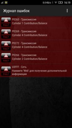

zeratul896 Опубликовано 24 августа, 2015 Жалоба Опубликовано 24 августа, 2015 Согласен, попробую написать в ГМ,прошлое сообщение было считывание torque_freeа вот что неутешительное показывает Torque_Pro "Модуль ECM обнаруживает, что количество топлива, необходимое для балансировки системы, выше или ниже калиброванного значения." DTC P0263 00: Характеристики управления форсункой на цилиндре 1DTC P0266 00: Характеристики управления форсункой на цилиндре 2DTC P0269 00: Характеристики управления форсункой на цилиндре 3DTC P0272 00: Характеристики управления форсункой на цилиндре 4 • Работа двигателя в широком диапазоне температур также может помочь найти неисправную топливную форсунку. • Выполнить проверку обмотки топливной форсунки в условиях, указанных клиентом. Неисправность топливной форсунки может явно проявиться только при конкретной температуре или при определенных условиях
