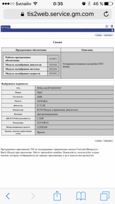

Терик Опубликовано 25 января, 2017 Жалоба Опубликовано 25 января, 2017 Имелся ввиду вин, что под стеклом, там надо w0lla, через ноль.Вот я вбил ваш ВИН (второй) и произвольно выбрал блок XBCMhttp://www.antara-club.ru/public/style_images/master/attachicon.gifIMG_3581.PNGДа это все понятно, спасибо Вам что не проходите мимо моих сообщений, и помогаетеМожет есть какой то мануал как пользовать этот ресурс, и как этой информацией пользоваться?Выбрал для пробы блок на двигателя, а там далее-далее- далее .. и в итоге выбор какой то инфы, состоящей из кучи цифр, из двух строчек, отличающихся только точкой и цифрой 1 на концеХз чего выбирать, я не понимаю
S@chok Опубликовано 25 января, 2017 Жалоба Опубликовано 25 января, 2017 Ну этот ресурс не для простого обывателя, а для диагностов, их учат им пользоваться.Так получилось? Или так?
Терик Опубликовано 25 января, 2017 Жалоба Опубликовано 25 января, 2017 Ну этот ресурс не для простого обывателя, а для диагностов, их учат им пользоваться.Да это понятно. Думал есть какой то "Мануал для чайнегов" как эту инфу юзатьХотя бы по основным, главным, позициям )Разберусь, не вопрос, но времени мало. Жизнь какая то суетная, все бегом, все всегда некогдаНадо бы уже "В деревню, в глушь, в Саратов! "/везет жителям Саратова ))))

Ramirez812 Опубликовано 26 января, 2017 Жалоба Опубликовано 26 января, 2017 По поводу обновления ПО, у нас за 1тр можно обновить всё что обновляется, у Вас там я думаю тоже. Ссылку на тис2веб дал для ознакомления.
