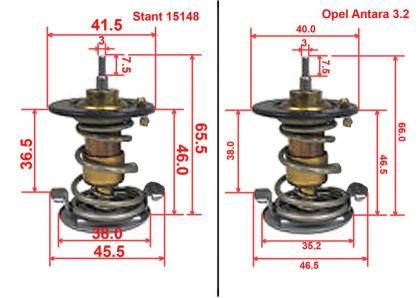

Заменил вкладыш термостата, поставил Stant 15148. Ставили на СТО, ушло почти ровно 3 часа. Меняется термостат очень неудобно, практически все гайки крутили "на ощупь". После замены сильной разницы не замечаю, похоже и старый был нормальный, а я просто слишком много хотел :D: Или проблема (если она есть) в чем-то другом. Термостаты немного отличаются, но всё подходит и всё работает.
Заказал термостат (без корпуса) STANT 15148, за 1298 рублей. Когда придет, поделюсь впечатлениями. PS а ценик разный, есть и по 27 - 33 тыс.руб. http://4mycar.ru/shop/593133/929550/GENERAL+MOTORS/12597257 http://4mycar.ru/shop/741650/943657/GENERAL+MOTORS/12597257 http://4mycar.ru/shop/385563/932928/GENERAL+MOTORS/12597257
Размеры термостата 3.2: http://chevrolet-daewoo.ru/forum/viewtopic.php?f=31&t=22905&start=30 http://chevrolet-daewoo.ru/forum/viewtopic.php?f=31&t=22905&start=40
Stant 15148 180F 82C Thermostat ??? https://www.rockauto.com/en/parts/stant,15148,thermostat,2200 http://www.ebay.com/itm/Stant-15148-180f-82c-Thermostat-/130900258606 https://www.rockauto.com/en/moreinfo.php?pk=3601836
Спасибо за наводку на фирмы, теперь понятно у кого можно посмотреть. Но не ясно одно, какие размеры у термостата (без корпуса) 3.2. Я думаю, что многим эта информация пригодится. Зачем заказывать/покупать термостат в сборе за 6-10 тыс.рублей, когда можно купить в ближайшем автомагазине за 500-1000 рублей термостат без корпуса. Если кто-то менял термостат 3.2 и остался старый, измерьте его пожалуйста.
Спасибо что подтвердили отличие термостата 3.2 от других! По поводу замены - конечно понятно, что купив оригинальный термостат в сборе, он уж точно подойдет. Вопрос был в другом - можно ли заменить только внутренности, рабочую часть (на картинке указано стрелкой)? Термостат на 3.2 стоит примерно 6, 8, 10 тысяч рублей, а даже на 2.4 намного дешевле, неужели внутренности разные? (то что корпус другой, это понятно). Если кто-то пробовал подбирать, поделитесь пожалуйста опытом и размерами
Похоже у меня не полностью закрывается термостат. Машина очень долго прогревается. При внешней температуре -10 -12 градусов, через пять минут прогревается до 20-30 градусов, через десять минут до 50-60 градусов, чтоб включился климат-контроль (около 75 градусов) надо ждать минут 15. За это время закоченеть можно. И так приходится перчатки надевать, а то руки мерзнут. 1. Как я понимаю, термостат на 3.2 несколько отличается? К примеру, Gates TH15087G1 не подойдет (на пару сообщений выше) 2. Менять термостат обязательно в сборе, с корпусом? Можно только внутренности заменить? 3. Внутренности термостата - есть ли недорогие аналоги?
