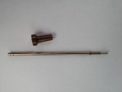

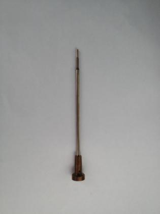

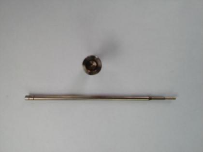

  9. Вот так выглядит злополучный клапан обратки, длинна штока 15 см. А можно купить на Али-экспресс за 200-300 руб., 2-3 недели подождать и радоваться.

  12. Приехал клапаночек, заменили, собрали, завели, вроде всё в норме, не дымит. Итог: клапан-5500, работа с шарогушками-4498, без двух рублей десятка, классно! Смотрел старый клапан под микроскопом- как буд-то черви гнездо поели, все в канавках, как солнышко с кривыми лучами. А фосе 30 тысяч.
  13. Сняли форсунку, приговорили клапан обратки, ремонту не подлежит. Заказали, завтра приедет, ждём.
