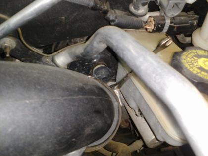

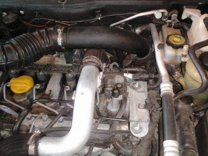

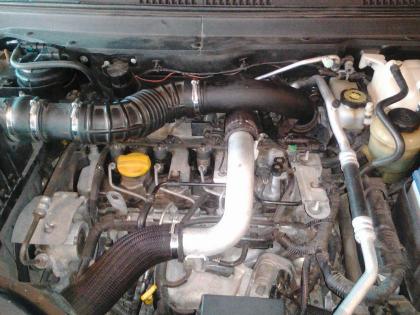

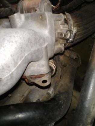

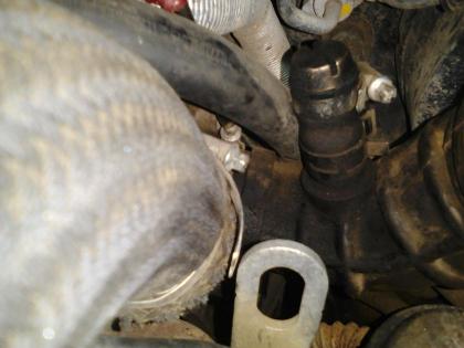

  2. Про прокладку понял, поменяю на алюминиевую. Трубку управления ЕГР я заглушил. Что за заглушка вентиляции картерных газов в патрубке? Не видел ничего подобного, поконкретней, пожалуйста. Если про тот, что на фото, то это до турбины. Если он, то где выход этих газов. Потение сальников коленвала имеются. Ну и нет у меня горелки, чтоб нагреть болты - мысль такая была, но, что имеем - то имеем. Дымит по прежнему. У кого какие мысли?

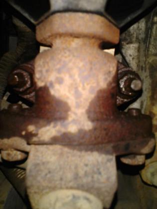

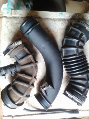

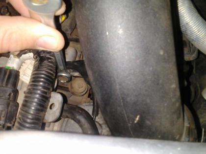

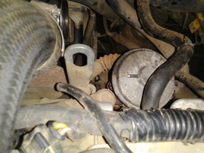

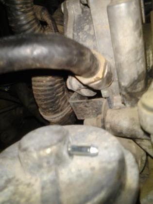

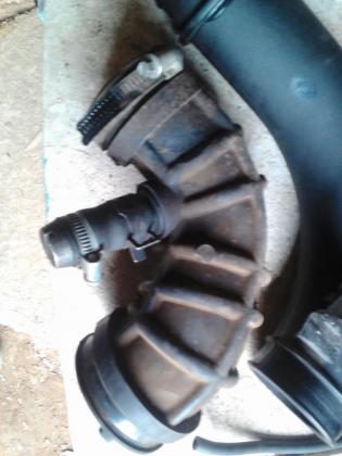

  3. Сегодня, помолясь, приступил к демонтажу ЕГР , снял декорацию, снял патрубок между ДМРВ и пластиковой трубой, открутил болт на 8 крепящий пластик отсоединил патрубок между пластиковой трубой и турбиной, хомут стоял болтом к кузову, пришлось мучиться ключиком, снял трубу затем отсоеденил патрубок от турбины снял его и трубку управления ЕГРом, вот собственно и он. Вот все демонтированное. Кто скажет, что за заглушенная штука на патрубке? Вот эту трубку вакуума я снять так и не смог, хотя она свободно крутилась на штуцере После долгих мучений, танцев с бубном и вылитой на болты и гайки баночкой ВДшки у меня так ни чего и не получилось, ни один болт, ни одна гайка с места ни стронулись. Похоже прикипели навсегда. В общем клапан управляется не электроникой, и после консультации со специалистом, было решено заглушить этот дьявольский агрегат, дабы он мне и машине не портил жизнь. Про глушить - не глушить спец сказал :" Одень противогаз, кинь на плечи мешок цемента, не вынимай пробку из фильтра и беги. Долго протянешь? " это цитата, каждый для себя решает сам. Едем дальше. После изучения системы подачи отработанных газов, решил поставить прокладку между металлическим патрубком системы ЕГР и впускным коллектором, на мой взгляд самое доступное место. Прокладку между ними сдвинул, чтоб было видно где. Вырезал по прокладке новую из пивной банки, и весь этот бутерброд поставил на место Всё собрал и затянул в обратной последовательности. Да и заодно еще раз почистил дроссельную заслонку, раз уж полез. Снимал патрубки от турбины до охладителя, на вид чистые, следов масла не обнаружено. Сама турбина немного в масле с низу, но туда залезть не смог, просто забил. Теперь покатаемся, посмотрим, как поведёт себя машинка, и будет ли так дымить.

  5. Трубку заглушил, вроде получше, но всё равно дымит. Судя по ТИСу там сливать ничего не нужно, только открутить 2 гайки и два болта. Правда написать проще чем сделать. Нужно звать осьминога!

  9. На Антаре своей год назад снимал клапан ЕГР собственноручно, я промучался 6 часов, потому что подлезть к крепежным винтикам очень сложно. Есть соответствующая тема у нас здесь. Уважаемый! Подскажите как его снять или ткните в темку, что-то не найду.

  17. Если выхлопную снять с резинок и приопустить, то гораздо легче крутить.
