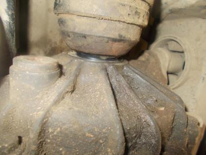

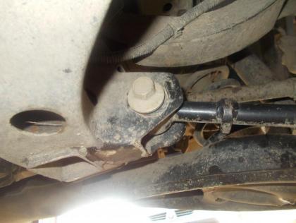

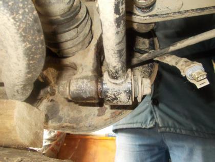

Сегодня заменил левый сальник. Поднял машину и решил масло не сливать, заливная пробка ниже привода, а пред. хозяин в прошлом году менял масло - оно как слеза. Снял колесо, открутил болтик крепления тормозного шланга, отсоединил верхний поперечный рычаг Открутил три болта продольного рычага иначе ступицу не отвести на нужное расстояние Вот этот сайлентблок я так и не смог выбить Пришлось сделать отметку и открутить регулировочный болт Дольше сели батарейки, и теперь словами: открутил болт нижнего рычага, дружок тянул на себя ступицу, а я, через бронзовую наставку, потихоньку молоточком выбил шрус из редуктора. Замотал шлицы шруса чистой тряпочкой, отвел всё хозяйство наружу, чтоб не мешало. Старый сальник остался на приводе, я его поддел отвёрткой и он слез, но сидел очень туго. Новый (тойотовский 9031135019 цена 350 руб.) забивал наставив на него Г-образный квадратный ключ, больше ни чем подлезть не смог. С оправкой места нет вообще, чтоб размахнуться молотком. Сел сальник плотно. Собирал в обратной последовательност, предварительно смазав сальник.. Шрус залез в редуктор от руки, выходил труднее. Затягивал болты и гайки опустив авто на упор (вместо колеса) и покачав его, дабы не убить сайлентблоки. Один косячок - юбка-пыльник сальника сильно прижимается к приводу, но может так и надо? (батарейки чуть ожили). Редуктор помою позже, камнями не кидайте. (грязь не падает и не отваливается, всё прошло без шуму и пыли, по времени 2,5 часа)

Доброго всем времени! Кто самостоятельно менял сальник, подскажите в какой последовательности разбирать и нужно ли вынимать шрус из ступицы? Если нужно, то каой головой откручивать гайку, на 38? Фотоотчёт бы...
