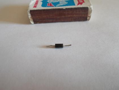

Я не знаю, что-то не нашёл расшифровки, поищи в интернете. А вообще они либо в зарядках телефонных, либо в энергосберегающих лампах. Найди старое и распаяй. Ну или так: chem407 "Или вариант попроще - ищите кто разбирается в электрике или электронике и просите подыскать диод по параметрам и припаять...."
Они не цветные там надпись 1N4007 CD у них номинал как я указал напряжение 1000 Вольт максимальный ток 1 Ампер. Если найдёте такой же то на нём есть серая полоска с одной стороны это как раз выход, туда припаять чёрный провод, следовательно к противоположной стороне красный. Если на фото увидите, то с лева красный с права чёрный. Серая полоса еле заметна. Но надёжней прозвонить. Провода тестера присоединяете к концам диода и смотрите показания, если угадали полярность увидите значения, если нет то ничего не покажет. Тогда меняете провода местами, следовательно где плюс там вход т.е. красный провод. Вроде объяснил всё как мог проще.
Вот и у меня решилась проблема ДХО! Разобрал старую зарядку от телефона, там стоят как раз 1000В 1А три диода, выпаял, собрал схемку и вуаля! Всё работает, все светится и переключается! Доволен как слон на конопляном поле! Ещё раз СПАСИБО за совет! (светодиоды пока не снял -24, чой-то холодновато)

Спасибо большое, теперь разобрался. (я знаю два языка - русский и русский мат.) :D: chem407 На катушку реле ПТФ с одной стороны приходит напряжение питания при включении зажигания. Вторую сторону садит на массу блок управления кузовным оборудованием когда включаем ПТФ. Вот данная вторая сторона нам и нужна. К данному контакту у меня подходит красный провод. У реле габаритов на одном из коммутируемых выводов висит питание. Второй из коммутируемых выводов через лампы габаритов соединён с массой. Вот он и нужен. К нему у меня подходит чёрный провод. Когда не включены габариты ток протекает через катушку реле ПТФ и через лампы габаритов. Сопротивление ламп габаритов у меня около 1 Ома, сопротивление катушки реле ПТФ около 80 Ом. Поэтому габариты от такого малого напряжения 12В/81Ом*1Ом=0,15В не загорятся. Диод нужен для того чтобы при включении и габаритов и ПТФ вручную не сжечь блок управления кузовным оборудованием т.к. при этом он будет пытаться посадить катушку реле ПТФ на массу, а реле габаритов подаст напряжение на габариты. Получится КЗ. Чтобы этого не произошло стоит диод, который пропускает ток только в одном направлении от красного провода к чёрному. Диод нужен на напряжение не менее 50В, и на ток не менее 0,5А, чем больше оба эти параметра - тем надёжнее. А можно, раз уж начали, ткнуть носом и на вторые концы проводов? Куда конкретно подключили. И я думаю диод на 100В и 1А будет понадёжнее? А то сыкотно сжечь оборудование.

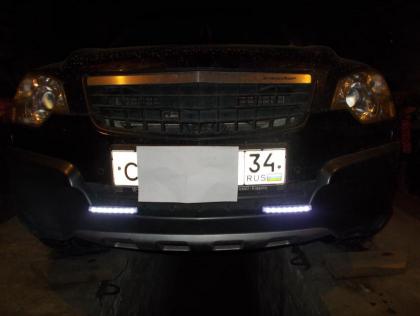

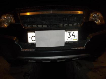

Мне тоже ксенон жалко! Поставил ДХО диодные на бампер под номером, в глаза не бросаются, колхозом отдают только при внимательном, близком рассмотрении, а свою функцию выполняют на все 1000%. Подключил "+" на какой-то предохранитель, где он появляется при включении зажигания, а "-" на предохранитель габаритов. Габариты загорелись - на "-" появился "+" и диоды гаснут - все.
