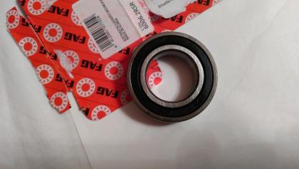

Вот правильный номер FAG 6006 2 RSR . Что то по ценникам посмотрел 200р. на ZET ZAPe. Ну они возможно не очень. Я его нашел на авито в Москве у частного лица за косарь в прошлом году. Там все шрифты четкие и Маде Германия четко была выдавлена.Люфты мизерные.На тех которые фото скидывал выше люфтят как чиновские.

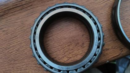

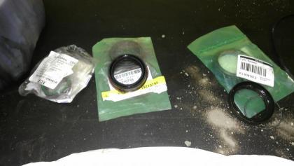

Такие стояли . Нужно 3 штуки. Для сравнения 2 одинаковых KOYOвских подшипника. RYA при вращении вправо влево издают шум - ставить не рекомендую. А - С1507 при вращении мягкая тишина - такие и поставил. Приобретал С1507- в конце апреля в Казани за 800 руб. Ну это мое мнение по поводу подшипников , каждый решает сам. С хвостовиком пока не стал ни чего предпринимать . Сальник не бежал , да и вращение вала хорошее , но сальник и подшипники лежат на готове. Кстати вот 3 основных сальника которые понадобятся.

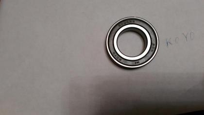

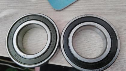

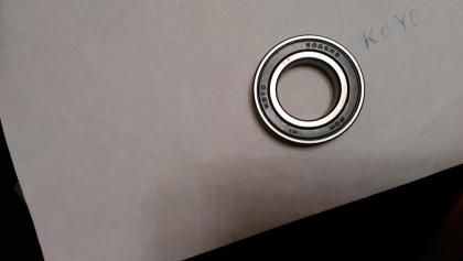

Слева KOYO япония,справа Корея. Корея смазка уже лежа дома начала плакать , поэтому ставить не стал.Мерсовский вроде FAG 6062RS 30/55/13.

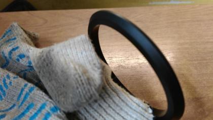

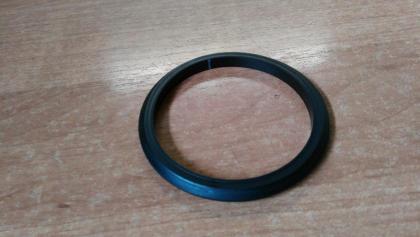

Кстати между коробкой и раздаткой стоит резиновое кольцо. Кто перебирал раздатки о нем не упоминали. Без надписей , поэтому пришлось поставить старое. Масла слева редукторы , справа двигатель.

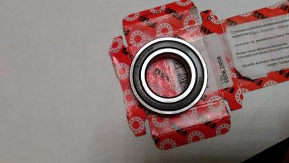

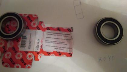

Купил 2 подшипника KOYO и FAG оба закрыты с двух сторон . Буду писать сокращенно назв. подш.( К и Ф) . ( К ) - пришел без упаковки , ( Ф ) - в упаковке с двумя шильдами производство Германия сверху , снимаю верхнюю бумажку под ней производство Корея на самом подщ. Корея . Оба закрыты с двух сторон и смазка скорей всего разная , ( К ) - 6006 RS ( Ф) -6006 RSR . Когда шевелишь обоймы по отношению друг к другу ( Ф ) - малое перемещение , а у ( К ) - намного больше -- возможно японская- (чина) . Даже смотря на фото ( Ф ) - гораздо качественней выглядет . На разницу заморозки не пробовал . Заказал еще почтой мерсовский -- A0089814325 ради интереса . Пробег 93тысячи . Вот как то так .
Смотри выше.
A0089814325 не китай. :acute: http://nextzap.ru/
