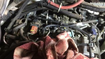

  10. вроде примерное положение с твоей помощью ,тоже нашел - Блин добраться , в нашем моторе до детали - значит руки кровью окропить ))) . Попробую .
  11. - Спасиб . пороюсь . Самое главное видно какие они из себя . Как потрогаю их отпишусь . пока торопиться не буду.

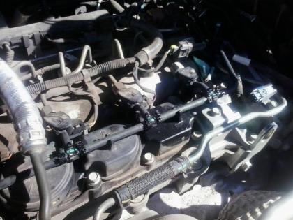

  13. - Еще раз , приветствую . Это временно , ты сдаешься. Все равно , что нибудь придумаем . Евгений , не скинешь схему расположения датчиков детонации ? В слепую не хочется лезть. Времени в обрез -лето на дворе. А GM и до ухода с рынка , не жаловал клиента. - Много расстояния между нашими городами , были-б рядом возможностей больше . - Хочу проверить кое что . (с датчиками дет.) . Еще на смесь влияет температурный датчик в выхлопной трубе. Попробую поискать инфу , правда "Фольца" про сажевик , там описаны все датчики , и проблемы если они вылетают. (читал раньше , но не сохранил) vwts.ru›exhaust/sazhevy_filter_rus.pdf не буду засорять , страницы . Вроде так. (возможно вы уже читали , ну ладно )

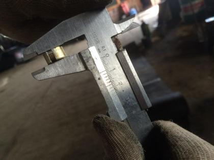

  16. -Приветствую Евгений. Большой поток топлива необходим для охлаждения ТНВД , для смазки , для мгновенного наполнения качающих пар при максимальных нагрузках (это как следствие). На Роверах(если не ошибаюсь) например поток меньше , но давление больше , каждый производитель идет своим путем. На видео можно заметить , что слесарь удерживая снятый рукав обратки говорит , что она греется . Топливо действительно теплое , приблизительно + 40 С (в +50С уже обжигает , а здесь рука терпит спокойно , потому такой вывод) - Жиклер ты здорово зажал . Когда я подключал у себя к обратке с ТНВД(место подключения видно на штатном рукаве обратки ТНВД - ни когда не повторяйте данное подключение !!!!) , у меня хоть был вариант , что продавит и сольет (давление там приличное , для обратки , когда заткнул пальцем , а потом отпустил -забрызгал весь моторный отсек) , а у тебя блин просто "жестко" . - Еще момент , после глушения мотора , обратка из насоса поступает еще примерно 1-2мин. с малым протоком. - Трубки "пластик" на форсунках затягивал на горячую - жестко. (наверняка не стоило , но снимать не стал) - Про цокот , Жень думаю , у тебя еще , что-то присутствует . попробуй все таки , хоть на время снять заглушку. Понимаю , что это муторно. "Советы давать , не поле пахать" . Так , что не обязательно к рассмотрению .Все на твое усмотрение. С уважением Радик.

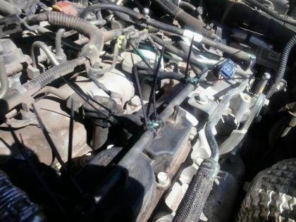

  18. https://www.youtube.com/watch?v=7p5H3QXFaDE&feature=youtu.be https://www.youtube.com/watch?v=LyGFTxWlAx0&feature=youtu.be Воспользовался перетяжкой мелких шлангов на обратке форсунок. С начала решил удалить подсос воздуха , а сейчас ... все равно перетягиваю . У Серго после этого прошел цокот , у меня нет , остался редкий но остался. Вот и стал копать дальше . Сейчас наверно закончу с экспериментами .Так как не Цокает и рука не поднимается больше машину колупать , ей больно . И воспользуюсь хорошим правилом механика " Не стоит лезть в работающий механизм - и он прослужит долго ."

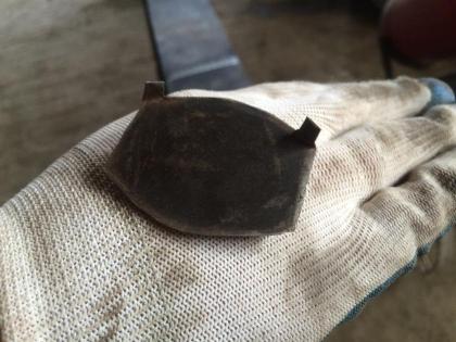

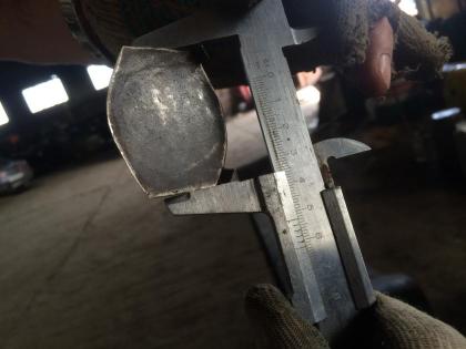

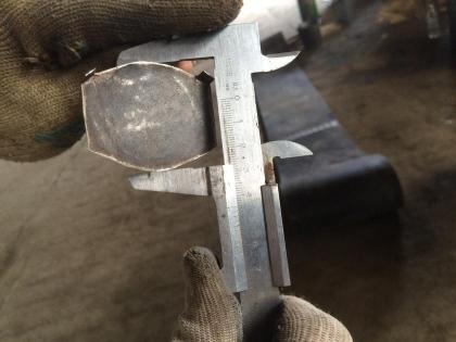

  20. Приветствую , всех форумчан . Вот фото заглушки ЕГР . бустросьем . Отпускаешь болты , вставляешь -затягиваешь . Если не надо просто вновь приотпускаешь два болтика и вынимаешь. Итак при помощи этой втулки , снимаем рукав обратки с ТНВД , а так можно при помощи его же и снять рукав подачи топлива на ТНВД .

  24. - Привет , Евгений . Вот только прикатил с "полей обеспечения зимними запасами" , прочитал все ...блин даже не знаю что подсказать , (форсунки все у тебя новые , слив минимальный). Есть правда такой вариант , поймав цокот , при закрытом клапане Вентура , в стаканчике , или баночке -попробуй пальцем заткнуть общий слив с обраток , и при повышении давления там , приоткрыть (как огород поливаем со шланга ) , если цокот не пропадет (((( просто не знаю чего еще . А еще как реагирует расход по БК на ХХ , на драйве , на ходу , есть изменения или задержка. Излишнее давление воздуха из бака выпускает дыхательная трубка , в "угольнике " через который она цепляется к баку стоит клапан , (из бака пускает , в бак -закрывает.) их две трубы , идут от каждой половины бака. Одна в конечном итоге входит в горловину под пробку , другая остается наруже , и крепится в верхней части заливной горловины , и закрыта , продуваемой пробкой. Все это под защитным чехлом арки колеса. Пробка получается только пускает воздух в бак.
