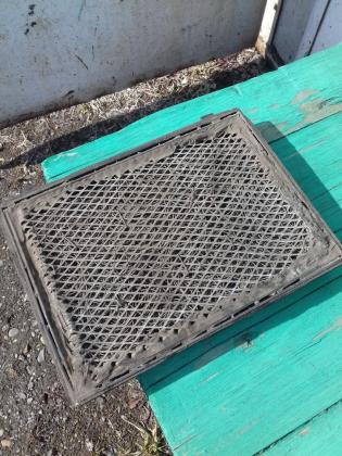

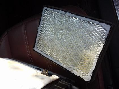

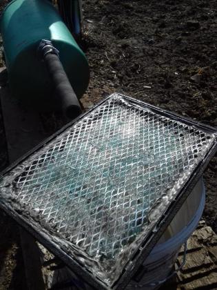

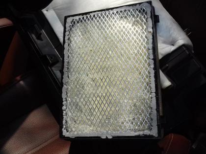

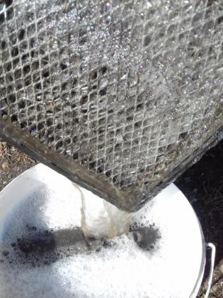

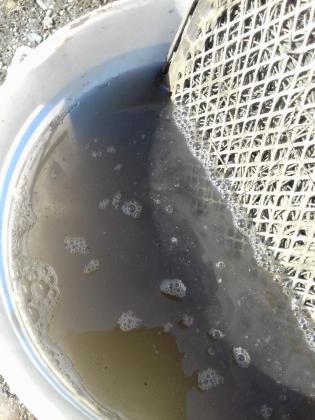

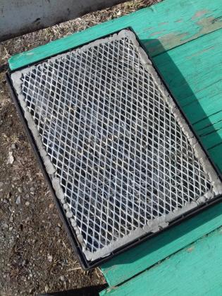

  7. Добрый день . Решил открыть тему по заменителям фильтров . Вчера после полу года использования провел осмотр салонного фильтра и поделюсь результатом и его устройством. 1. Оригинальный фильтр салона меня не устраивал своей ценой. 2.Оригинальный фильтр салона меня не устраивал из-за того , что часто затягивает лобовое стекло . 3. Оригинальный фильтр салона меня не устраивал что "вдруг " зимой в машине становится прохладно , вентилятор включаешь на повышенные обороты , а тепла по сути не прибавляется .( ограниченный проход воздуха через фильтр) Пришла идея сделать много разовый фильтр по уже известной технологии нашего прошлого. Фото у меня не сохранились как все я это делал . Описание: Взял использованный фильтр салона , вырезал бумажный наполнитель . Изготовил из металлической сетки воздушного фильтра КАМАЗ вкладыш. Наполнил его леской в диаметре 1мм . Вставил вкладыш в полый корпус , и залил края герметиком (герметик -балончик ) . положил под небольшой пресс . На следующий день пропитал 50 мл. густым шампунем (запах по вкусу) для того чтоб , к леске липла пыль и установил в машину . Откатал осень , зиму , и половину весны . Фото показывает его эффективность. Далее промыл фильтр , вновь пропитал его гелем -шампунем и вновь поставил. 1. Больше не потеет лобовое стекло. 2. Я не покупаю больше фильтр салона. 3. Зимой всегда тепло , и мне не надо в замершей машине на морозе менять фильтр салона. 4. Конечно , % работы этого фильтра на 1/3 меньше чем аналога . Но выше перечисленное покрывает недостатки с лихвой. Так-же в голове носится идея , по переделке фильтра мотора 2,2 дизель , уж очень напрягает его цена. За бумажный картридж платить не хилые деньги.

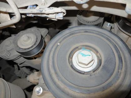

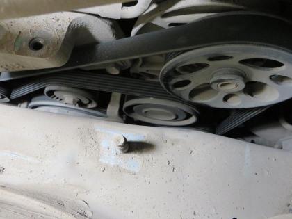

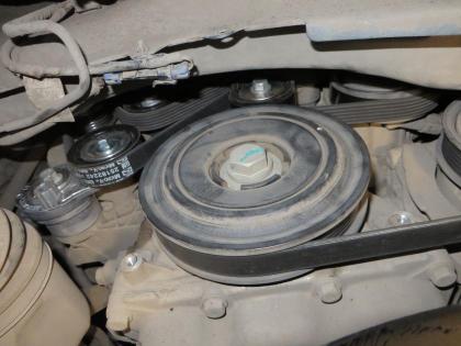

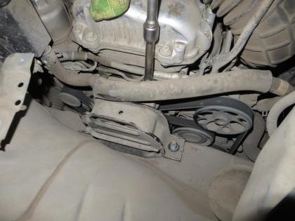

  13. - ремень имеет множество трещин глубиной до 1,5мм. самый болтающийся ролик на натяжном , два других свистят и шуршат при прокрутке в руке. Все ролики люфтят . Шкив к.в. не болтается , видимых повреждений нет . Пробовал расшатать его мини монтажкой , все монументально стоит. На генераторе , пробовал резко вращать в обе стороны ничего не прокручивается , возможно "клин" обгонки ,, разбирать не стал , т.к. не было з.частей. После сборки все тихо , грохота как раньше по утрам , и на хх (он намного тише утреннего ,но постоянный звук шкворчания ) нету . Запускал мотор из любопытства с одновременно отключенными датчиками : давления коллектора , датчик положения р.в. , датчик рампы , и датчик кол воздуха на фильтре. Мотор заводится , подстукивает , но работает. Пробег 98 000. цокота нету с октября 2016г.
  14. поменял ремень и ролики , больше ничего за два дня не успел....потому что мы жарили мясо и сосисоны пили пиво и перцовку. Ожидал , что у меня убитый шкив , нет . Все изумительно целое , значит я не грешен. После сборки и запуска - тишина...лишь приятный рокоток дизеля. Позже конечно все-ж буду делать ТО ,-так и сделаю остальные фотки , а сегодня башка болела(((( .

  21. Обратил внимание. У меня шкив коленвала под замену, так вот до дребезжания коленвала цокот был. Сечас его нет. в последнее время , при запуске холодного мотора , обратил внимание , что , через чур , идет "грохоток" с ремня привода 2-3сек. В дальнейшем , даже после отстоя днем 5-6часов , запуск нормальный . грешил так-же на шкив , НО это было бы при каждом запуске. , и еще есть "шкворчание" на Х.Х. Итого жду прихода , или уже поступления , ремня и всех роликов вместе с натяжным. Пробег 98 000. Поменяю расскажу. Пообщался с "Серго" , потом взвесив , все за и против вообщем буду на следущей неделе менять расходники .И делать ТО -4 . цена в ориентирвочно в 14 000руб. Отпишусь . PS / Заметил , что при повороте руля в крайнее положение , звук изменился , стал Дрожащий -напоминающий утренний запуск . - Про "цокот" у нас уже в городе было +20 (сибирь однако) , но ни разу не проявился . машина "ПРЕТ" как ни когда. если можете проследить ниже по ветке , то на 23 .02 .17. переключил свой обводной шланг на штатную конструкцию . - Если пропаду , из форума не обессудьте : - я еще и водомоторник , у меня навигация после твердой воды ))) вообщем приятные хлопоты )))
