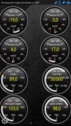

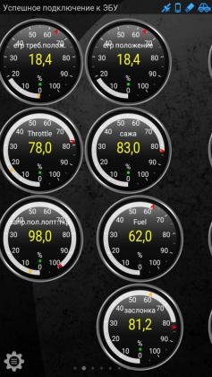

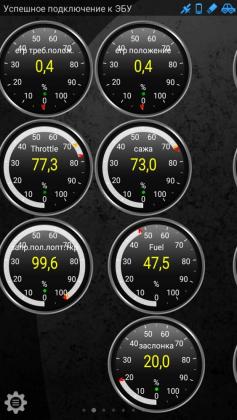

  1. -Так . Снял показания во время прожига . - сразу после стабилизации прожиг окончен.
  2. - 22C/ пробег у утра до работы - 37км.

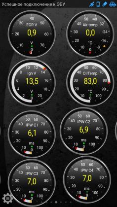

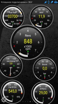

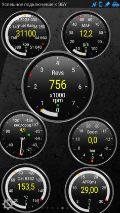

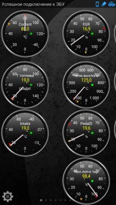

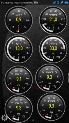

  5. - Да не крайность Евгений лишь бы в пользу , сниму показания без ЕГР. а вот , про подогрев топлива , и то что зимой нет цока. Попрошу дать место предохранителя (сам в своей деревенщине с налету не смогу быстро определить) на систему прогрева топлива. Стоит реально проверить . Ведь зимой цок - редкая птица. Зима ? или ... проводка ? - как бы , если ДК поставить новый , можно как раз исключить доп нагрузку по топливу , тогда реальная картина будет . Как летом . с уважением Радик.
  6. - Понял . на момент сьема показаний , было выключено все (печка, фары. музыка т.д. кроме подогрева топлива , его только отключением через предохранитель) и был в на парке. Догревал мотор вебастой. но про егр - ну не посмотрел . Завтра повторю.

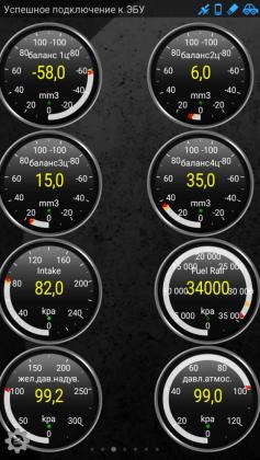

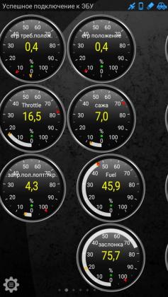

  9. и так , вот все показатели . На некоторые можете не обращать внимания т.к. по тупому их назвал , и сам теперь путаюсь (сам не обращаю внимания) еще температура зимы -11С , сейчас обратка с форсунок на "шланге" , цокота -нет.
