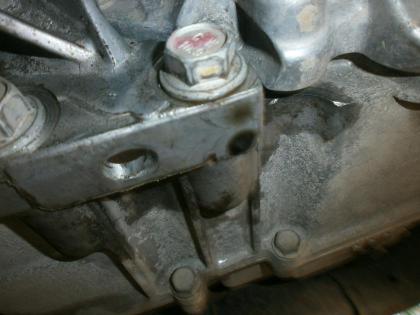

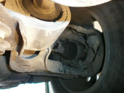

  1. Кому меняли сайленты по гарантии, подскажите в таком состоянии или хуже?

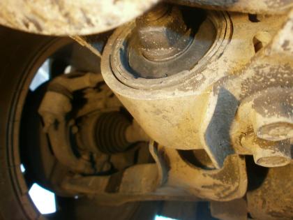

  3. Candro, а без втулок под передние болты не встает нормально? Они же вроде бы устанавливаются,когда передняя "губа" есть... А так вся грязь в щель между бампером и защитой лететь будет. А почему не алюминиевую? (и теплообмен лучше и не ржавеет) Вот фото установки защиты без втулок: http://www.antara-club.ru/index.php/topic/237-zaschita-kartera/page-20

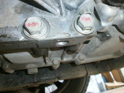

  4. В продолжении истории о запотевании стыка АКПП и РК. Приехал к дилеру (Усервис) , замыли запотевание, договорились ,что подъеду через неделю. Через пару-тройку дней и 200км пробега залез под авто и опять увидел запотевание. Опять к дилеру, опять та же история-замываем и приехать через 500 км. Накатал 500км, приехал-опять тоже запотевание... Как таковой течи нет, но я уже проехал после замену уплотнительного кольца более 1т.км, а все запотевание появляется. Откуда вообще на стыке раздатки и АКПП появляется Дексрон при снятии раздатки. Там ведь везде сальники на валу?

  6. В том то и дело,что опять течет. Но там не сальник,а простая резинка. Думаю,что не в ней дело , поэтому и интересуюсь у соклубников вдруг кто-то сталкивался с аналогичной проблемой.
  7. Точно Дексрон-красного цвета. Касательно смешивания Дексрона и масла раздатки-там же сальник стоит на входе в раздатку?! Когда переуплотняли поддон ДВС, перед снятием раздатки, слили масло с АКПП. При снятии раздатки все равно какие-то остатки его потекли- грамм 50, не больше. При сборке все замыли и остатки промокнули салфеткой. Когда заметил капли-решил,что все-равно какие-то остатки просочились, но все-таки поехал к дилеру и мне поменяли уплотнительное кольцо.
  8. Коллеги,прошу подсказать что может быть причиной появлении капель Дексрона на стыке АКПП и раздатки? Появились они после переуплотнения поддона ДВС и ,соответственно, снятия раздатки. Приехал к дилеру, приговорили уплотнительное кольцо вала раздатки (обыкновенная резинка), заменили ее и все замыли. Проехал примерно 1т.км, заглянул под авто,а там опять висят пару капель. Может быть,кто-то сталкивался с аналогичной проблемой.
