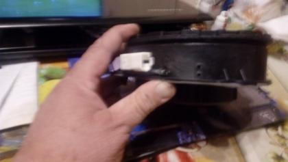

  9. Клея не было у меня :pardon: (( не подготовился все спонтанно получилось)) на проволоке держится хорошо, динамики плотно на подиумах сидят да и за обшивкой дверей все равно не видно чем я их закрепил :coo22: :russian:

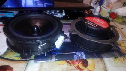

  11. Вот так всё выглядит перед установкой в двери. Всё оказалось не так уж сложно.Как звучит в авто- мне понравилось))) Всем хой! :rulez2: :rul:

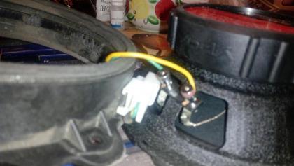

  12. Клея для приклейки динамика к подиуму у меня не было. Решил что проволока тож сгодится, на подиумах остался мягкий материал который с амортизировал и соединение получилось крепким и без зазоров. Правда пришлось просверлить по два отверстия в подиумах с двух сторон для монтажа проволоки (на фото все видно)

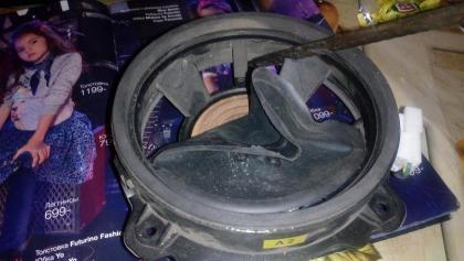

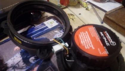

  13. Решил заменить передние динамики. Взял наш ответ буржуям-Урал АК-74С. Цена 3800 р . Китаезобуржуинские примерно 7000р.-8000р. Послушал колонки на стенде - мне понравилось! Ставить решил на старые подиумы. В следующем посте постараюсь описать установку динамика на подиум с фото. выпилил ножовкой по металлу старый динамик. Откусил провода от старых динамиков и прицепил к новым(благо что припаивать ни чего не нужно- на новых динамиках спец защёлки!)
