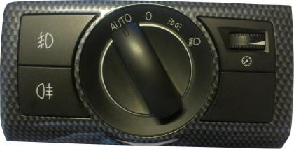

Вот, что у меня получилось. Модернизация предыдущей версии. Каркас напечатан на 3D принтере и обтянут автовинилом (карбон и алькантара). В вложении модели деталей для печати. Детали.rar

"Скандинавский свет" - ближний свет автоматически включен и днем и ночью. "АВТО" - зависит от прошивки блока комфорта. У кого-то в этом режиме "скандинавский свет". У других ближний свет включаются по датчику освещенности.

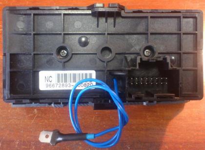

Блок крепится только на защелках. Поначалу я сначала снимал нижнюю панель (один саморез и защелки). Но потом выясни, что можно блок переключателя света подцепить снизу чем-то плоским и вытянуть. Да, синий к "зажиганию". Ближайший доступный вывод "зажигание" я использовал с датчика поворота руля (используется для ГУР). Там две витые пары сигнальные , минус и "зажигание".

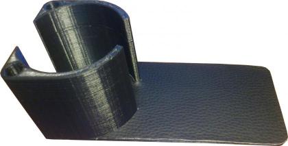

Вот, что получилось у меня. Вкладыш напечатан на 3D принтере. В вложении STL модель вкладыша. vkl.rar

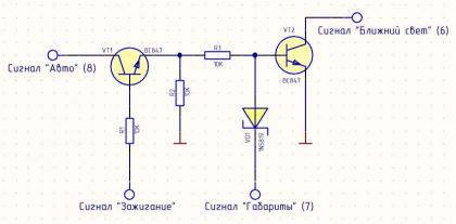

Подправил свою предыдущую схему. У старого решения обнаружился недостаток - машина могла иногда не "засыпать". Пришлось добавить сигнал "Зажигание". Попутно выяснились особенности работа блока BCM - если авто не "засыпает", значит в системе на момент засыпания присутствуют активные ошибки. Узнать это можно только с помощью сканера.

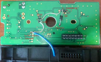

Перепрошиться - это первое желание которое возникает. Но потратив некоторое количество времени я не смог найти контору, которая сможет это сделать. Все говорят это на Антаре сделать нельзя. Доказывать обратное - неблагодарное дело. Не думаю, что ситуация лучше дальше от Питера или Москвы. Про время. Снять-поставить 30 минут. Один саморез и защелки. Спаять, обладая минимальными навыками пайки, еще минут сорок. Для меня это была конструкция выходного дня.
Я на этом форуме человек новый. Предыдущая машина была Zafira. Хочу поделиться как я решил проблему "скандинавского " света. Доработке подвергается переключатель головного света. http://www.antara-club.ru/uploads/monthly_05_2016/post-10866-0-91426200-1463512336_thumb.jpgПосле доработки меняется только алгоритм работы режима "Авто". Остальные режимы работают штатно. В положении "Авто" днем (по датчику освещенности) при работающем двигателе включены только фары (ближний свет). Ночью автоматически включаются габариты и подсветка приборов. Автоматически , в зависимости от освещенности, меняется "скин" БК. Если выключить зажигание - все выключается. Для доработки нужны 3 компонента: транзистор BC847, резистор 10КОм и диод шотки например 10MQ040. Компоненты могут быть другие, аналогичные. Все распаивается на готовые площадки на плате переключателя головного света. Единственное, нужно подчистить маску под вывод эмитера, чтобы припаяться к минусу (GND). Вся распайка показана на фото. http://www.antara-club.ru/uploads/monthly_05_2016/post-10866-0-91030200-1463512255_thumb.jpghttp://www.antara-club.ru/uploads/monthly_05_2016/post-10866-0-90566600-1463513678_thumb.jpg После пайки все заливается цапон-лаком. На задней крышке выкусывается перемычка, чтобы не упиралась в диод.http://www.antara-club.ru/uploads/monthly_05_2016/post-10866-0-53243500-1463512423_thumb.jpg
