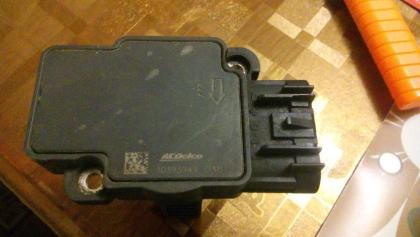

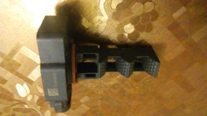

  3. Чтобы никого не разочаровывать. Хотя походу именно так и будет. На фото мой датчик снятый с авто. Машина выпуск с завода Автотор 28.05.2012 года Что читаем на корпусе? AC Delco 10393949. Что читаем на Алиэкспресс? AF10061 336-02344 10393949 Датчик Массового Расхода Воздуха. Смотрю фото - он! Покупаю, ставлю и авто меняется. Занавес. Что могу сказать, мне крупно повезло....
  4. Ну собственно вам ответили, вы путаете. Этот датчик на Экзист минимум 4500 руб.
  5. https://www.aliexpress.com/item/AF10061-336-02344-10393949-Mass-Air-Flow-Sensor-for-Chevy-GMC-Pickup-Truck/32697741858.html?spm=2114.13010608.0.0.gBpER5
  6. ДМВР - 2300 руб. через Алиэкспресс. Сейчас он уже на 400 руб. дороже....

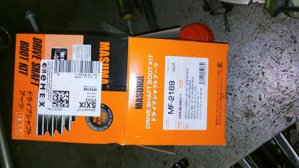

  23. Увы ответа не дождаться??? В общем пошел по пути метода проб и ошибок, поэтому выбирал из относительно дешевых... Измерил диаметр привода - 28 мм и приблизно (не удобно подлазить) диаметр шруса - 97 мм. Мастер, что должен был делать, посоветовал брать резиновый, чтобы если что можно было потянуть (с пластиком проблематичнее). Исходя из размеров выбор пал на Masuma MF2169 https://www.emex.ru/f?detailNum=MF2169&packet=-1 Сегодня была произведена замена. Время работы 40 минут. Мастер сказал, что выбранная фирма хорошая (пыльник тойотовский) и всё подошло идеально, лучше не придумаешь! Единственный минус - в комплекте не было смазки, была куплена в сервисном магазе. В конечном итоге пыльник - 347, смазка - 150, работа - 850.
