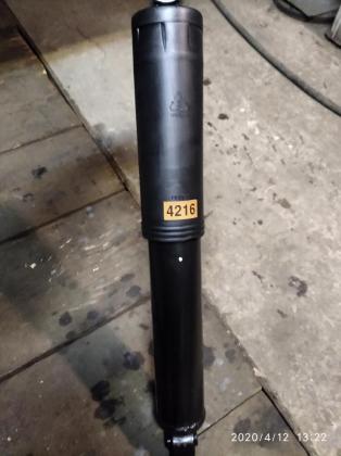

  1. После продажи машины остался один амортизатор. Держал для себя. Товарищ по случаю подогнал с Каптивы с небольшим, 30т.км, пробегом. Состояние, я так думаю, отличное. Сухой, сжать очень тяжело, сайлентблоки живее всех живых. Отдам за 5, как брал. Viber, WhatsApp 89277164340.

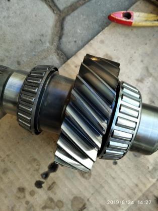

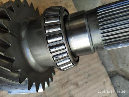

  18. если я правильно понял ваше фото, то развалился один подшипник LM 503349/10, но его внутренняя обойма сидит на валу, значит вал живой. Корпус можно наварить аргоном и фрезернуть, но для этого нужны спецы. Либо покупать б/у на euro auto и маркетанить.

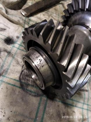

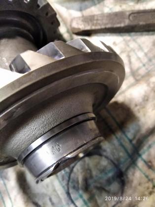

  20. Я так думаю, что все они взаимозаменяем, Отличаются лишь некоторыми характеристиками, о чем 90 % водителей и не заметят. Если внимательно посмотрите, то обратите внимание, что один артикул подходит на все модели, а другой только к некоторые, что не логично. Sachs/Boge неплохой производитель, ставил на Астру
  21. Подтверждаю. Все брал по списку как у Игоши. Подшипники все ставил NTN. Надо обратить внимание на то, что подшипник M 802048 / 11 должен быть через /11, или - 11(наличие внешней обоймы). Некоторые производители, сам нарвался, продают подшипник без внешней обоймы.
  22. Дело в том, что явно выраженного гула и не было. Мне,кого катал, говорили,что я придираюсь к машине. Да и люди, у которых раздатки разваливались,говорили что ничего не предвещало. Поэтому каждый сам решает что делать со своей раздаткой. Может у него и подшипники стоят по спец. заказу, а не из Мексики. Масло лил Мотюль,Нести.
  23. Вот результат вскрытия раздатки. Пробег 114 т. Я могу предположить, что такая картинка в раздатка у многих, если не у всех с пробегом около 100. Ездить можно,если не обращать внимание на лишний гул, но результат может быть печальным.Поменял все 4 подшипника и 3 сальника раздатки,хвостовик пока не трогал. Стало гораздо тише, но осталось лёгкое подвывание в районе 40 км/ч,може из-за хвостовика. Были проблемы с выковыриванием обойм подшипников из корпуса, может недостаточно грели горелкой,хотя голыми руками не дотронуться. Одна обойма едва держалась, новая на ее месте даже проворачивалась. Пришлось делать по кругу насечки.
