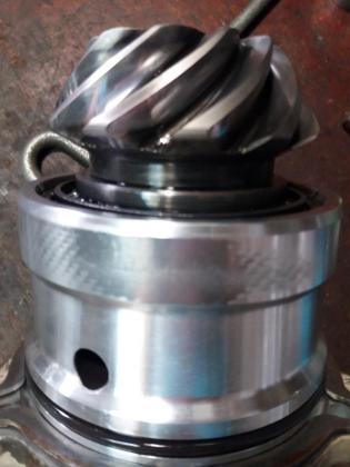

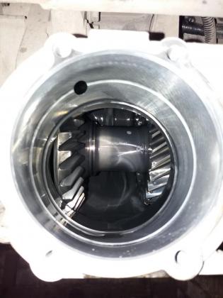

В поисках гула на 60 и 40 км/ч, при сбросе оборотов, заглянул в раздатку. Внешне все выглядит хорошо, выроботки на хвостовике и шестерни в раздатке нет. Но, не понравился шум, когда вращаешь за фланец хвостовика. Такой мелкий-мелкий хруст, который даже в пальцы отдает. Может это из-за затяжки в 230 н.м. Кто -нибудь крутил этот хвостовик в руках? Заливаю Neste.
Очень большая вероятность что этот сальник, 19132939. Масло попадает в полость за сальником, а при вращении фланца раздатки его уже разбрасывает по кругу.

Однозначно не тормозные диски,иначе это было бы и без кардана. А это происходит и без нажатия на тормоз.Просто при сбросе скорости и движении накатом. Коробка? Х.з.Почему без кардана этого нет. Ведь ее алгоритм не меняется.Пока одни вопросы.
А может быть и хвостовик заднего редуктора. Когда идет сброс оборотов и задний мост "толкает" всю эту кинематику, меняется пятно контакта в зацеплении пары, пусть и незначительно, появляется этот гул. Я снял кардан и езжу пока без него. Кардан ремонтировал, балансировал, и не раз. Слышу только шелест колес. Гул появляется на 60, при переключении с 5 на 4, при 40, при переключении с 4 на 3. За оборотами не смотрел. Без кардана это не наблюдается.

Если он разлетелся, но не повредил корпус и посадочное место (хотя такое можно только предположить), то можно поменять только подшипник.
Эпопея с гулом продолжается. Благо закончилась зима и я снял кардан. На кардане крестовины все норм., не закусывают, подвесной целый, не шумит, без порывов в обойме. И гул.....при сбросе скорости, в районе 60 и 40 км/ч ( как раз идет переключение передач в коробке)пропал. Поменяю резину на летнюю и буду наслаждаться. Летом кардан не нужен. В идеале бы поставить "рабочий" кардан чтобы понять в чем причина, а там можно копать дальше.

А это не след от хвостовика, когда есть выработка в его подшипниках и он смещается в сторону этого вала? На хвостовике есть какие-нибудь следы?

Так там сальника и нет. На "родном" подшипнике два пыльника. А резиновое кольцо, которое стоит на валу, для того чтобы защитить шлицы от попадания туда грязи.
