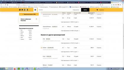

  5. А вот когда вбиваешь номер от GM , то ищется верное наименование детали. Да и подшипник от KOYO находится другой - Koyo 60062RS ...
  6. Тоже самое по артикулам со стр. 35 ветки: JLM104948 - EMEX выдает подшипник ступичный...
  7. Ребят, помогите, пожалуйста - нужны точные номера подшипников в раздатку 2.2/184 л/с 2013 г. Пытался по артикулам Игоши найти на EMEX - сайт выдает не те наименования деталей...
  8. Ничего не понимаю... Ввожу на сайте EMEX эти же номера - выдает подшипник для ступицы в наименовании...
  9. А можно картинку чуть получше - я перепишу?))
  10. Хмм, пробовал найти по артикулам Игоши подшипники на РеспектАвто - выдает какую-то хрень : - lm 501349 / 10 - на сайте выдает Подшипник ступицы колеса Nissan наружный - LM 503349 / 10 - на сайте РеспектАвто выдает ПОДШИПНИК 503349/10 [LM] (FBJ) 45.987*74.975*18 (FBJ)... Может - ну его, этот респект Авто и надо четко на Экзисте искать?
