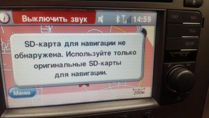

  13. Позвонил , пообщался , информация следующая : Окончательная цена - 3000 руб. Минимальный заказ - 18 шт. Сроки - до 3 недель Если мы даем добро то Andruse2015 нужно будет с ним связаться и передать образец . По готовности заказа два варианта , либо он отсылает каждому заказавшему карточку почтой либо кто то может подьехать и забрать весь заказ .

  16. Я думаю дело не в критозащите а проблема в адаптере была или сама карта глюканула . Криптозащита стоит на файлах и все , сами же файлы можно переписывать куда угодно , если их удалить то будет простая обычная флешка .

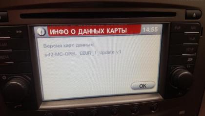

  21. Месяц потому что не китайцы а почта , сколько в среднем сейчас посылка с Китая идет , оттуда и сроки . Клоны у них делают кстати куча контор , например http://www.alibaba.com/product-detail/Customized-SD-CARD-change-write-CID_60418666246.html можно даже с логотипом клуба заказать :) http://wholesaler.alibaba.com/product-detail/car-navigation-4GB-8GB-change-write_60527110927.html?spm=a2700.7724838.0.0.yqY6tF
  22. Кому интересно от себя могу добавить как происходит процесс копирования : Каждая флешка с картами защищена от копирования , т.е. все файлы на флешке зашифрованы спец. алгоритмом под конкретный серийный номер который у каждой флешки свой . Если тупо сделать образ оригинальной флешки и записать его допустим на другую то когда мы клон вставим в навигацию она увидит что номер новой карты отличается от того под который зашифрованы файлы и выкинет надпись с ошибкой . Чтобы все было ок нужно помимо записи файлов на клон обязательно поменять серийный номер клона который должен совпадать с серийником оригинала . Чтобы это сделать нужно спец. оборудование и знания , поэтому умельцы делают проще , считываю серийный номер оригинальной флешки , заказывают в Китае допустим в нашем случае 20шт. карт с одним и тем же серийником и потом дома тупо записывают за полчаса эти 20 флешек , и вуаля клон т.е. полная копия оригинальной карты с данными и серийником готов .
