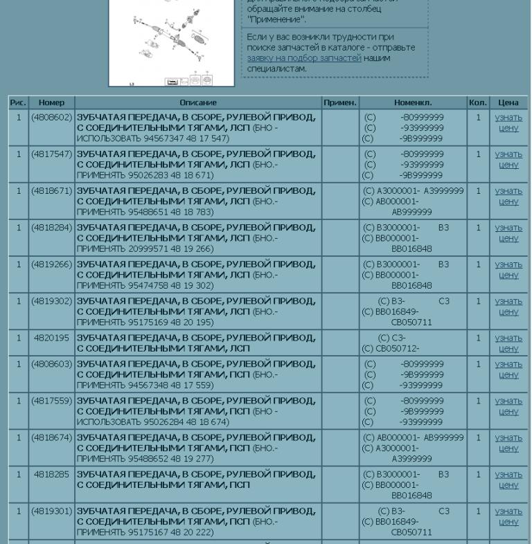

  15. Хм, не обращал на это БНО внимание, теперь буду знать, что это не поставляемая деталь.Но спрашивал я, как определить по ВИН, какая у меня рейка стоит с завода? Для чего спрашиваю, нашёл ремкомплекты для двух типов реек, оба на Антару 3.2 V6, но для разных типов реек. Я, в силу определённых причин, на своей машине, в живую, посмотреть не могу, какая у меня стоит. Поэтому и пытаюсь определить по ВИН - какая рейка, и какой ремкомплект покупать.
  16. Другой ВИН у меня WOLLA83P580214465 - под него вроде первая в списке рейка подходит, 4808602 или нет?
  17. Одновременно с течью помпы, разбираюсь с течью сальника рулевой рейки. Сальники и ремкомплекты в инете нашёл, но они, почему то, не под все рейки. На экзисте нашёл номера реек для нашей машины, но как определить какая у меня? ВИН у меня XUFLA63P98A000386, но как его применить к приложенной таблице?[/color]
