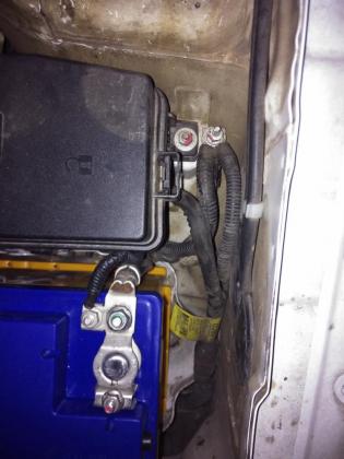

  2. один в один с моей ситуацией. Холодно? Как заводится? Падение напряжение в сети при включении зажигания? Случилось в мороз? В процессе заводки? Прыгали ли стрелки на табло во время заводки? F появляется не сразу, а после основных индикаций на табло? На ручник не ставится, только жужжит, затягивает и отпускает?
  3. Можно по подробнее где эта гайка? сегодня утром после недельного простоя в процессе запуска словил гирлянду с ручником и F (ручник шевелится но не срабатывавет) на БК. При запуске пихло долго троило и не хотело заводиться. подход к гайке без демонтажа чего-либо есть? К сказанному выше, у меня после восстановления контакта с землёй сразу индикация не пропала, но ошибка перешла из разряда постоянной во временную. Как сказал электрик, системе ещё понадобилось несколько диагностических процедур (вкл-запуск-выкл) чтобы по положительной статистике окончательно убедиться в восстановлении ситуации и выключения гирлянды. Насколько я понял, мозги антар требовательны к напряжению бортовой сети. Нельзя допускать разряд АКБ, тем более зимой, когда собственное напряжение падает и пусковой ток уменьшается. В моём случае после восстановления я поменял четырёхлетнюю ACDelco на новый Аком на 100АЧ и кажись 850А пускового. Сегодня в -18 завёлся на 2-й секунде. Нервы дороже
  4. Можно по подробнее где эта гайка? сегодня утром после недельного простоя в процессе запуска словил гирлянду с ручником и F (ручник шевелится но не срабатывавет) на БК. При запуске пихло долго троило и не хотело заводиться. подход к гайке без демонтажа чего-либо есть?

  6. Проблему решили :) Причина - .... тра-ла-ла-ла ... в недожатой гайке трёх расходящихся земельных шин с кузова. Между блоком предохранителей и крылом. Как только дожали - погасли 2 лампочки и стал доступен АБС для диагностики, показало категорию временной ошибки. Включение-выключение зажигания с прохождением селфтеста убедили систему в работоспособности, остаток гирлянды исчез. Радиотехника - наука о контактах. Отдельное спасибо за информационную и моральную поддержку kudan01 и Ромчелло
  7. т.е. проверить на практике науку о контактах? + Добавить землю на двиг и кузов?
