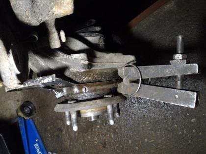

  4. Поставил подшипник Iljin 113019.Все встало как родное.АВS работает.Так как на рестайле поворотные кулаки алюминиевые,а ступицы из стали,то при соприкосновении стали с аллюминием и попадании влаги,последний начинает окисляться.В результате вытащить ступицу из поворотного кулака не так то просто...Я потратил на это не менее 2-х с лишним часов.Благодаря смекалке и найденному в гараже старому съемнику шаровых опор с "классики",дело завершилось успехом.Смазывайте ступицы при установке в кулак графитовой смазкой.

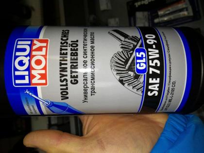

  6. Пробег 41000 км.Все отлично.Две тысячи км назад залил в редуктор и раздатку вот такое масло:

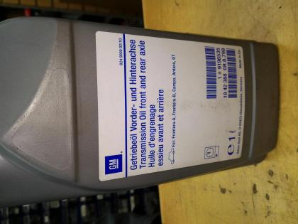

  8. Если кому будет полезно,то именно такое масло заливается с завода в редуктор и раздатку.
  9. Совсем забыл добавить,пробег почти 41000 км.

  12. Я залил в редуктор и раздатку ликви моли 75w90 GL5 ,синтетика.
