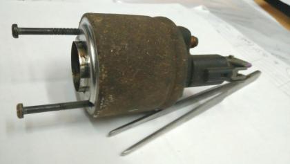

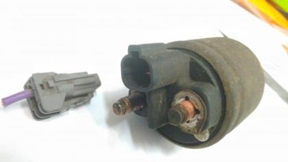

  2. Приветствую, я когда менял купил не правильное втягивающее https://www.antara-club.ru/index.php/topic/3933-starter-na-a22dm-r4-22l/?p=281460

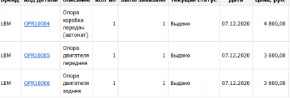

  3. Правые закончились, пишут, что производитель LBM - штаты. скриншот с сайта

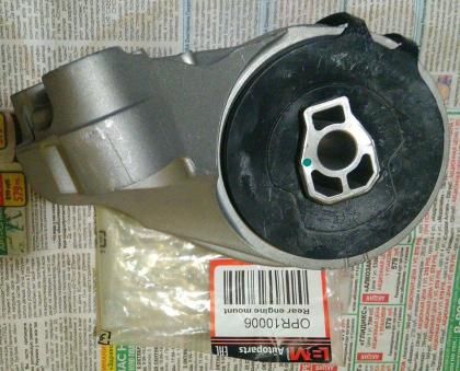

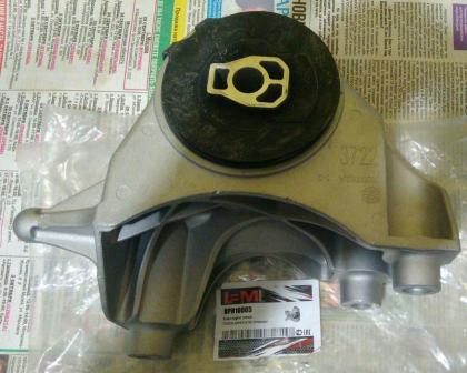

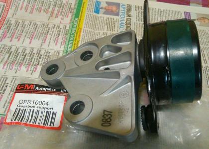

  4. Тоже озадачился поменять опоры движка (2.2D), оказалось, что есть замена оригиналу. LBM OPR10007 OPR10006 OPR10005 OPR10004 На фото все кроме правой OPR10007 (не купил пока) Получилось не так разорительно
  5. точно 5, опечатка))) и еще болты поменял ZZVF ZV33P 4 шт

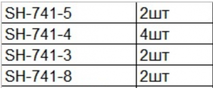

  6. поставил? Да, поставил. по 6 штук на сторону сзади (все поменял на SHIN HWA ), все подошло. уже пару тысяч проехал. норм.

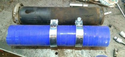

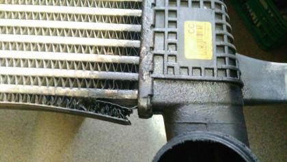

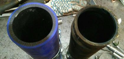

  8. Тоже присоединяюсь к вопросу, патрубки поменял (в брянске заказал) и оказалось еще и интеркулер шипит. Думаю либо оригинал поставить, либо CAT, Если кто ставил CAT-- отзовитесь. поменял интеркулер на оригинал (за 13500р), в старом лопнула нижняя сота И патрубки (оба), лопнул длинный ровный.
  9. Тоже присоединяюсь к вопросу, патрубки поменял (в брянске заказал) и оказалось еще и интеркулер шипит. Думаю либо оригинал поставить, либо CAT, Если кто ставил CAT-- отзовитесь.

  11. ДОПОЛНЕНИЕ к #2094 : при замене втягивающего оказалось что у старого (родного) другая клемма и крепеж(болтики). пришлось от проводки отрезать разъем чтоб новое втягивающее (valeo182463) подсоединить.Так нужно при замене уточнять тип втягивающего. На фото родное втягивающее.

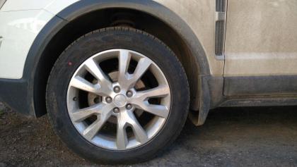

  12. Видно на фото, что по габаритам 55-й самое оно
  13. мягче стало?еще и 105 индекс Да, вроде помягче чем на 50-м профиле, а "105" поглядим, надо поездить побольше (резина новая)
  14. Nexen N'Fera RU1 SUV 235/55 R19 105V XL на штатных R19
  15. пробег 117000, 2013год перестал работать стартер после этой зимы, тк в последние морозы приходилось долго крутить, подгорела клемма на втягивающем и проводке. Но зачистил и заработал , пока катаюсь, решил все в большое ТО менять на след. неделе. Кстати не знаете имеет ли смысл поменять муфту обгонную на генераторе заодно (пробег 117000).?
  16. Тоже попал на замену провода и втягивающего + гайку заодно.
