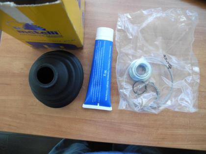

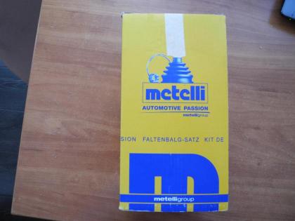

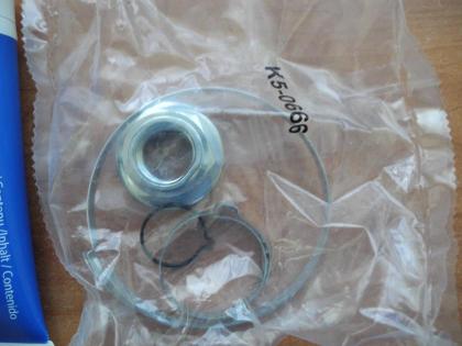

Отвечу сам себе ))) Купил пыльник наружный заднего привода как и хотел резиновый. Полный комплект пыльник, смазка, два хомута, гайка шруза, и стопор. ценник 600 р. Этот пыльник на зад не подходит ., только на передок. ( обманули гады ) .Подошёл от гранд чероки , номер попозже скину в гараже коробка осталась.Встал как родной ))).

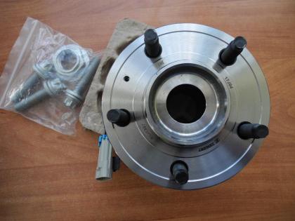

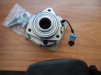

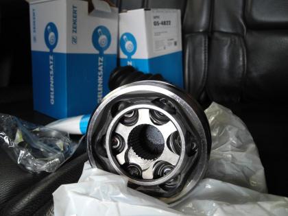

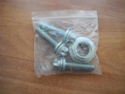

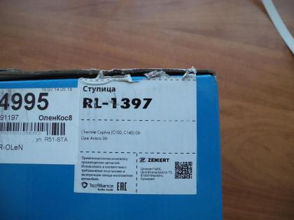

Добрый вечер. Сегодня пришли передние ступицы фирмы ZEKKERT, на вид сделаны достойно , в комплекте болты для крепления ступицы ( правда под звездочку а не ключ на 15 ) и гайка для шруза .
Подскажите пож. Нужен номерок пыльника (наружный правы шрус ) 3,2 дорестал. Пластиковый не хочется ставит ( кореш на передок поставил - через месяц разлетелся и менял гранату )
