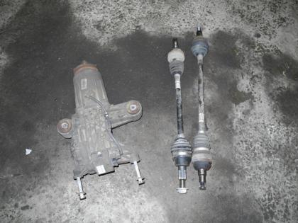

  9. У меня также было ( 70-110 км ) по звуку что-то в районе коробки гудит , а оказался хвостовик заднего редуктора ( подшипники ). Вывеси на подъёмнике и включив скорость разгони до 80 км ,пусть послушают приборчиком (как у лора легкие проверяют ) не знаю как называется . Я так это выяснил.

  14. Ну это смотря какой пыльник внутренний или наружный , а так они у нас разборные , я бы снял шруз и потом бы разобрал его и поменял пыльник , да по времени подольше но и дешевле чем потом из-за пыльника менять гранату. http://www.antara-club.ru/index.php/topic/1616-kto-nibud-menial-shrusy/?p=240861
