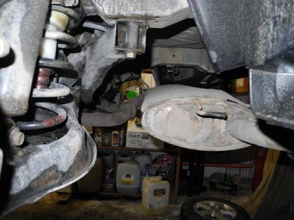

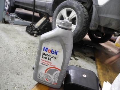

  8. В принципе на бок машину заваливать не надо если есть время и нет спешки , я это делал для быстроты заливки . Когда консультировался по установке СБ просто дали такой совет.

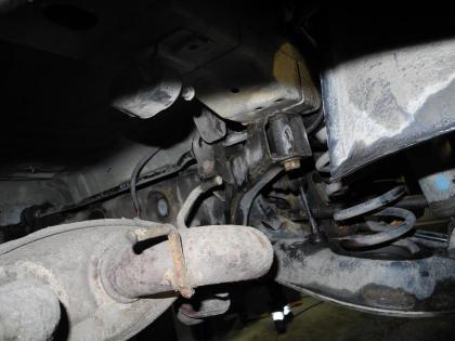

  9. Я не имел ввиду шланг , там на верхнем рычаге есть болтик который обведен кружком ( он по середине шланг крепит ) , а так ни чего качать не надо. Я до замены дифа тоже так заливал , тут чуть по другому т.к стоит СБ.

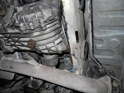

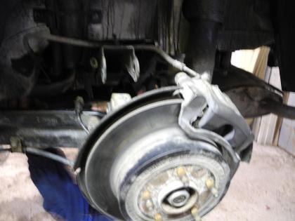

  10. Если не снимать редуктор , то сначала открутите 1 - тормозной шланг , 4 - разъём АБС , а там дальше 2 и 3 ( их там три болта ) и саму гайку шруза , потом отгибая ступицу вниз вытаскиваете наружную гранату и уже с редуктора . Ну а сборка в обратном порядке , правда с 3 придется помучиться . Монтажка в помощь ну и друга не забудьте .

  14. пока не задрали влезало 450 грамм, потом когда приподняли долил как в паспорте до 0,7 .

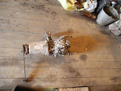

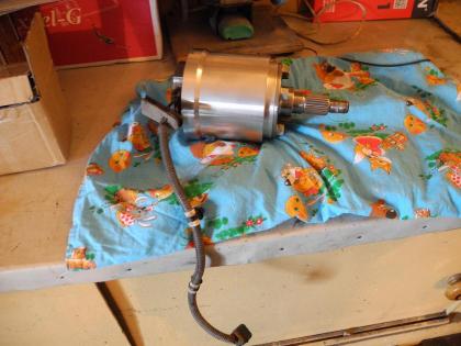

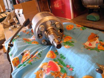

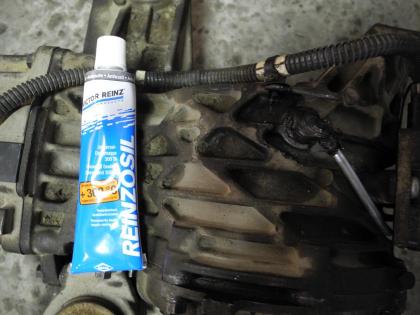

  15. Ну вроде все , сегодня установил редуктор, проехал где то 50 км -от 80-120 км/ч все гуд, тишина ( гула нет ) . Сапун чутка переделал - вставил тормозную трубку и залил герметиком .Масло чтоб залить пришлось домкратить , или эпопея долгой была бы.

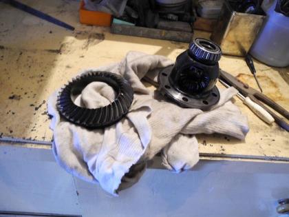

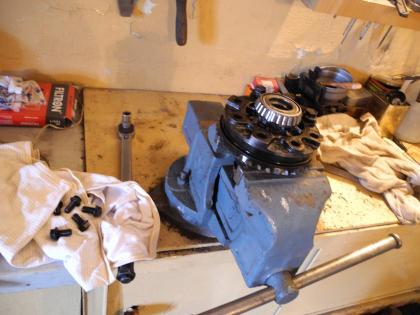

  18. ну это чутка позже.

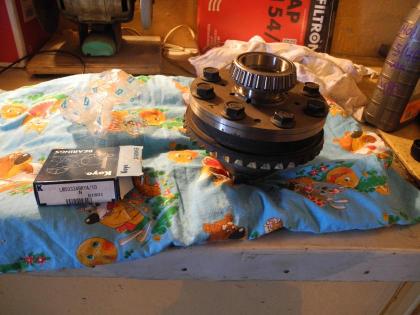

  19. Я сегодня с Александром с капы-клуба ( спасибо ему за терпение ) и о том и как , все терпеливо рассказал , он вообще молодец . были нюансы где-то сомнения звонил ему и спрашивал. Ну и вывод что при замене подшипников на новые настройки не сбиваются.( мое мнение и не только ) И огромное спасибо всем нашим кто помог инфой и добрым словом. S@chok, vlad230, Иванович отдельное за инфу как успокоить свою душу )))) ( пятно контакта )

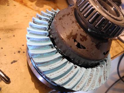

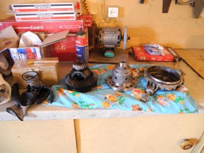

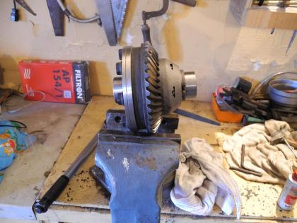

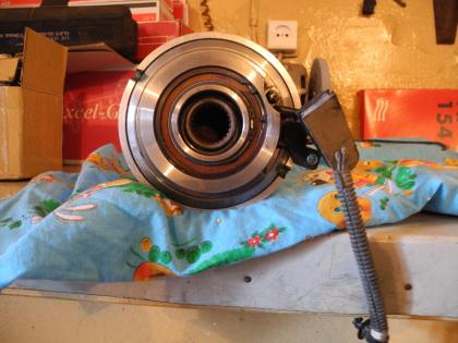

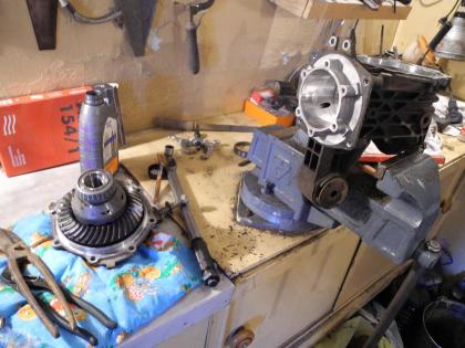

  22. Как обещал вот тебе фото Сегодня занялся сборкой , так вроде все собрали , завтра буду пятно откатывать.
