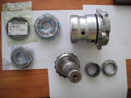

  1. Ни надо ни чего отпускать. Просто затягиваете с нужным усилием и все. Для компенсации между подшипниками ставится сминаемая одноразовая втулка (она у Вас на пред фото была). Самое странное что она не сминаемая )))) и не одноразовая. Это не как в классике.

  3. Вчера собрал на работе хвостовик , тянется гайка до упора с большим усилием ( там нет регулировок ) + резьбовой фиксатор, пробовали затянут и чуть отпустить сразу люфтик появлялся. Головка размером 50 ( для гайки ) , подшипники стояли SKF BT1-0384/Q и BT1-0382/Q , я поставил другие аналог фирмы Koyo LM501349/LM501310 и M802048/11 , ну и сальник который стоит между хвостовиком и муфтой номер виден на фото.
  4. 90311-35019 я такие брал

  8. Сегодня пришло все что заказывал , теперь осталось все собрать в кучу. У меня вопрос по первой фотографии ( хвостовик ) , на ней все что с ним связанно , как я понял ставлю подшипники и без каких-то регулировок затягиваю гайку с резьбовым фиксатором ( откручивали с большим рычагом ) примерно на 200 Н.м ????

  10. Ну если муфта регулирует моменты 50/50 и т.д. , то получается что раздатка всегда , а так да муфту подварить и все постоянка будет , только надо с блоком управления еще разбираться , я щас без заднего редуктора катаюсь и горит ошибка.
  11. ответил тут - http://www.antara-club.ru/index.php/topic/2948-reduktor-zadnego-mosta/page-14
  12. Это не та гайка , их там две , одна где муфта с флянцем кардана ( это ее так тянут ) а другая на самом хвостовике.( про нее как раз нет ни чего ни на схеме ни в описании)
  13. Попробуй посмотри тут , может найдешь для себя ответы http://tis-chevrolet.com/files/sm-c-7c2_3b0.ru.php
  14. Предполагаю, что усилие не должно быть большим при затяжке, иначе развалятся подшипники. Думается, тянется до убирания люфта и еще на четверть оборота Не знаю принцип резьбового фиксатора, но как то стопориться должно. Втулка не похожа не деформируемую, как в классике, скорей она дистанционная и можно не менять. Нашел ответы на некоторые вопросы http://tis-chevrolet.com/files/sm-c-7c2_3b0.ru.php

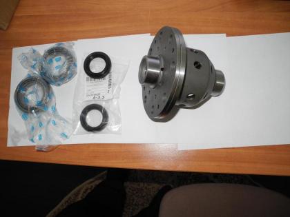

  15. Предполагаю, что усилие не должно быть большим при затяжке, иначе развалятся подшипники. Думается, тянется до убирания люфта и еще на четверть оборота Не знаю принцип резьбового фиксатора, но как то стопориться должно. Втулка не похожа не деформируемую, как в классике, скорей она дистанционная и можно не менять. Спасибо.
  16. Честно не знаю, редуктор не ремонтный изначально, ни в каком руководстве нет моментов затяжки и полного описания. Втулку менять или нет, это я Вам не скажу (не щупал, не видел), смотрите сами, если есть сомнения - меняй Понял , спасибо.

  19. А можете (да хоть от руки) нарисовать как ЭМ муфта стоит в заднем мосту? На что она своей шестренкой "опирается"? Есть одна задумка, но надо понять как расположены внутренности заднего моста. чуть выше фото , там весь редуктор с муфтой разобран #243, та деталь что с проводом и есть муфта.
  20. Одну машинку из ваших , я купил и теперь по Мурманской обл. на ней катаюсь. Номера даже не менял.
