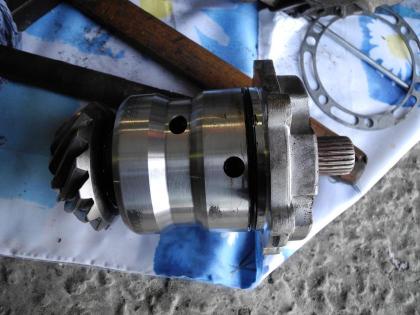

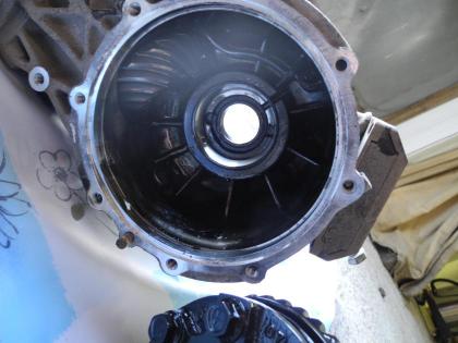

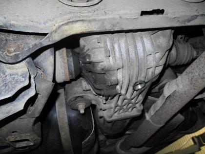

  1. Меня кто то на форуме пытался убедить что муфта в отдельной масляной ванне со своим маслом :unknw: ... Доброго дня , просто даже интересно где масло в муфте ???? фото приложил

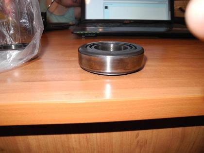

  6. Ну если любите порысачить по ухабам , то поставьте себе СБ диф. https://www.youtube.com/channel/UCCB73Brd-DWz-udh96G08cA/videos?view=0&sort=dd&shelf_id=0 На видео Шевики но если задний редуктор С-100/С-140 то он и к Антаре подходит 3,2 точно знаю.

  9. Влад ну опиши поведение машины что изменилось или как ???? Просто тоже подумываю т.к скинул редуктор и жду подшипники на замену.

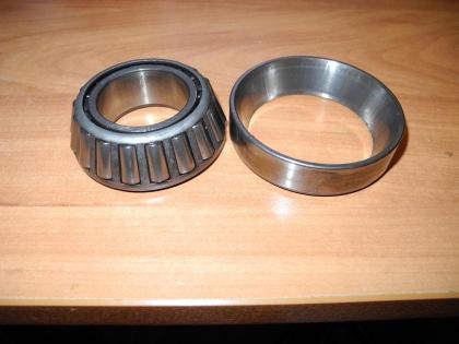

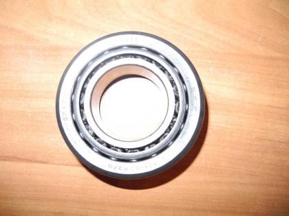

  10. Вот проблемный подшипник, он уже гореть начал, юбка наруж.обоймы потемнела.

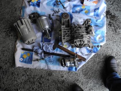

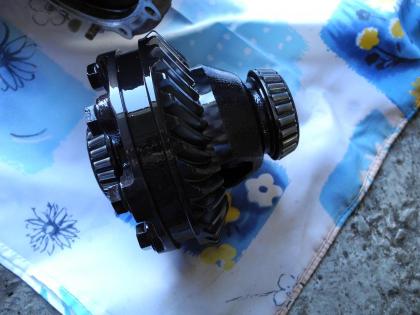

  13. подшипники мертвые , они и гудели , на сто отказываются делать , фото сделаю когда до гаража дойду.

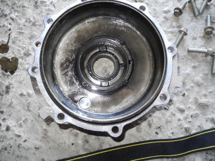

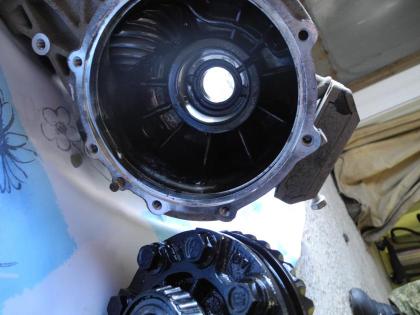

  14. Спасибо , я его уже разобрал, там под пыльником гайка была. В Москву далековато для меня , буду в Мурманской области искать спецов . А так пока катаюсь на пер.приводе .Привыкать надо ))))

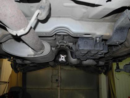

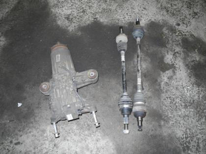

  15. Это миф, придуманный дилером для собирание денег за воздух. Оплачивается аккаунт для доступа на сервер GM. Вход по логину и паролю. А что вы будете делать войдя, это что в голову придет. И никакой допоплаты нет. Не ведитесь. Знаю человека, у которого есть доступ. При этом он никакой не дилерский работник, а делать может любые дилеркие услуги. У него официальный MDI. Да скинь её сам , вкл зажигание и три раза на педаль газа и выкл зажигание

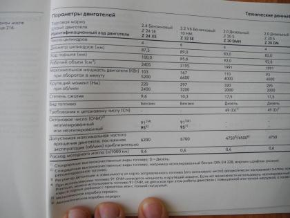

  17. Подскажите пожалуйста как разбирается запчасть на фото ???
  18. Нет с абс все норм пока, только при пробуксовке треск стоит и курсовая высвечивает . . Как я уже писал выше , появился гул на небольших скоростях потом после пробега с ним где то 4500 км он начинался с малых скоростей , покатался по СТО причину нашли в заднем редукторе. Сегодня с утра сняли редуктор, слили масло (оно было чистое т.к. менял) , и начали искать причину ( я надеялся на опорные подшипники ), оказалось что нет и мы начали бомбить весь редуктор. Причина гула на последнем фото , подскажите пожалуйста как он разбирается если кто знает ???

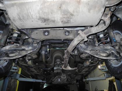

  19. Добрый день , только что сняли задний мост и мой антарик стал пер.приводный , едет нормально но не привычно на гололёде. горит только одна ошибка. фото выложил.
