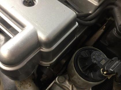

  3. Всем привет! Поставил не оригинал алюминий, потекла через сутки сейчас вернул по гарантии. Привет! Накатал тысяч 6.. проверяю через день- уже как паранойя))) в итоге- сухо. ( тьфу тьфу, чтоб не сглазить) Где и как можно приобрести данный девайс ??? Мотор 2.4 зх бензин Вот копия оригинала на фото, цена 11 тыс руб, оригинал 22 тыс руб
