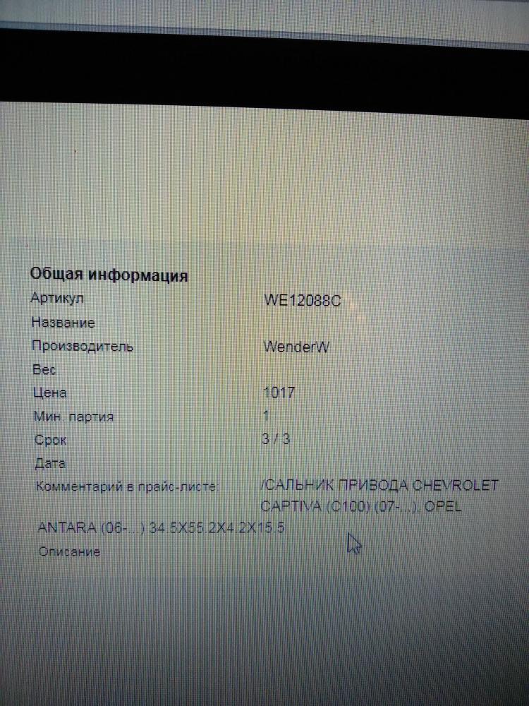

Вот номер 3536966 себе покупаю.
Такой не пробовали? https://www.autodoc.ru/price/792/96264738 GENERAL MOTORS 96264738 Сальник шруса Шевроле Круз "Есть удерживающий бортик, чтобы при установке они сильно не утапливались, перед установкой отсоединяют металлический кожух" он точно подходит?
