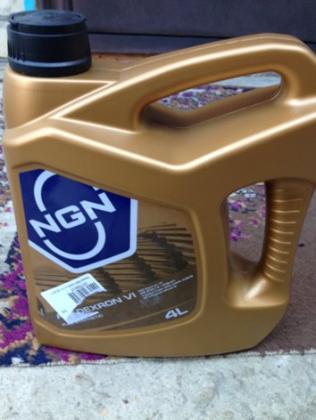

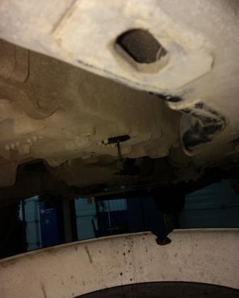

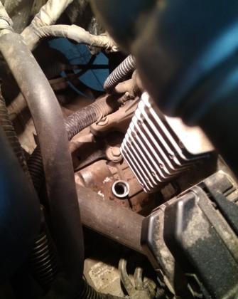

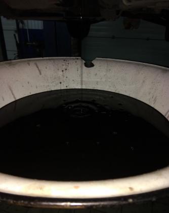

  6. Значит расклад таков! Возможно таким валинкам как я поможет и прояснит ситуацию.)) Самостоятельно в гараже заменил масло в заднем редукторе 0.5 литра и в раздатке 0,8 литра (масло NGN 75w90 GL4/5). код. 75W90GL451L . По совету KUDAN01 Приобрел масло NGN Dexron VI Нидерланды взял на всякий случай 6 литров, так как из форума подчеркнул, что кто то сливает 4,5 кто то 5. Вообщем небольшой запас решил, мне не помешает. Кому интересно код товара на автодоке V172085343. По соотношению цена качество сказать сложно, но цена порадовала. Сама трансмиссионка желтого цвета. Итак с этими 6- литрами жижи отправился в рекомендованный сервис Motul. Заодно и как следует прогрел коробку для более эффективного слива старого масла. Вся работа заняла около часа. Сама замена как оказалась ничего сложного из себя не представляет. Снизу откручивается сливной болт на 10. Сверху куда заливать будем свежее масло, заливная пластиковая крышка, с левой стороны коробки контрольный болт под шестигранник. Слив происходил примерно 30 мин. Цвет на моих 63 000 км. я скажу прямо пи....ц., чернее только нефть, и то мое масло могло с ней по конкурировать. Если получится выложить фото прикреплю фотоотчет). В итоге через 30 мин. слилось 5 литров чернющей массы. Все были в шоке от ее цвета). Установили на место сливной болт. Залили тоже количество нового масла, закрыли заливную пробку. Завели двигатель, путем перемещения рычага из положений P в R, N,D с задержкой 3-5 сек. дали поработать коробке. Затем открутили контрольную пробку. Что тут сказать...... ситуация прямо не радужная, масло стало немного светлее но цвет явно не тот который я ожидал. В итоге обговорили повторную частичную замену произвести через 3 000 км. Вся работа обошлась 1 час времени и 1000 руб. Возможно я и сам смог бы проделать такого вида работы, но видно честно сказать очконул сначала. Машина как будто зажила новой жизнью, из положения паркинг мягко переключается без толчков и пробоев в положение R. раньше на скорости от 50 до 40 редко но были толчки при переключении на пониженную передачу. Сейчас даже не ощущаю когда произошло переключение. P.s. Однозначно через 3000 км. произведу повторную замену. И в дальнейшем буду менять тысяч через 30-35. Лишним не будет. Потому, что то что происходит с маслом за 60 000. я уже увидел.

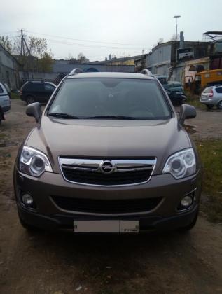

  15. Привет всем Опелеводам! Примите в ряды, стал обладателем Opel Antara 2.4 2014г. комплектация COSMO. с пробегом 60000. до этого была Astraчка 2004 г.)) Буду рад поделиться своими наблюдениями и впечатлениями :pleasantry:
