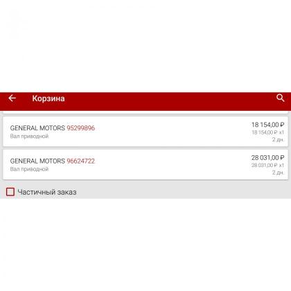

  1. Купи бу и будет тебе счастье

  4. А какой ставил: 96624722, 95299896 или 95480034 ?

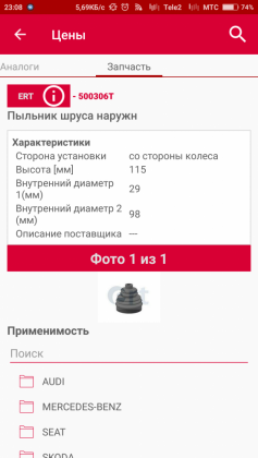

  5. Я это и имел в виду)) просто не написал, так как именно с правым и проблемы. Хочу разобраться на днях, осмотреть,"починить" пыльник если получиться. Но думается мне что попал на гораздо большие растраты. Так как один пыльник уже лежит (он не подошёл по размерам) решил сделать так: снять большой хомут, отогнуть пыльник, осмотреть, всё внутри промыть... Дальше готовлю клеевую основу из сезиновой смеси с этилацетатом, с помощью строительного фена и тонкой прокладки из невулкинизированной резины буду пытаться заклеить два пореза. Вот как то так. Потом обратная сборка. Кто что думает? А если всё таки есть номерки пыльника и шруса, поделитесь, а? А есть ещё вариант, прессформу сделать для пыльника)) нужны размеры конечно его ну и выйдет по деньгам тоже немало, зато если есть желающие можно продавать и сделать из такой резины которая не будет крошиться у каждого второго)). Но это уже совсем другая история
  6. Добрый всем день, прочитал всю ветку в очередной раз)), в итоге каша какая то. Кто менял пыльник и какой 100% подходит на наружный шрус рестайлинг 2.2 дизель. И сам шрус в сборе номерок если кто знает, я так из ветки понял что от дорестайла подходит и по деньгам гуманнее, это правда?

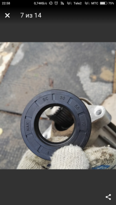

  8. Все верно, но думаю для авто в 2 тонны с подшипником от стиралка, да ещё и китайским, защита бы не повредила в виде сальника. Очень странное решение принято конструкторами. Есть очень хороший мастер который машинами занимается, рассказал что когда к нему пригоняют китайца чинить он всем говорит чтобы запчасти брали оригинал)) Увидеть на Антаре в максималке Китай в раздатке, это конечно перебор.

  10. На 2.2 не подошёл, деньги на ветер. Большой диаметр- большой, думаю меня поняли))
  11. Сальника не было вообще, только колечко резиновое. "Курил" инет, на рестаил ставят сальник как на фото, а то вообще нет ни отбойника ни грязезащиты и летит все туда, ну и вода в том числе. Сальник встаёт с наружи как родной и колечко тоже, все по размерам норм ничего друг другу не мешает.
  12. Обошлось всё без снятия раздатки, долго грели туристической горелкой и выскочил с небольшим усилием. Самое поразительное что подшипник был китайским, большими буквами china, ужс и смех сменяли друг друга)). И по внутренней и по внешней обойме следы попадания влаги. В результате поставил японский подшипник, сальник, все смазано тонким слоем нигрола и возвращено на прежнее место. Заодно заменено масло в раздатке, чернота, на пробке сгусток здоровенный но стружки не было...но это уже совсем другая история. Всем спасибо за советы, ремонт окончен

  17. Вот и приехали, купил авто с навигацией))) и как не посмотришь Авито, все навигацию в объявы толкают...рыночные отношения))

  19. А вот за это большое спасибо, подобрал, заказал как поставлю ещё раз отпишусь.
  20. Да , на 2.4 он как родной встаёт и на дорестайл тоже подходить, а на 2.2 нет. У меня размеры 30*97*113 я так понимаю большой диаметр не налазит. В вашем большой диаметр 90 и это фиаско)) не лезет пишут. Ваш 28*90*115
