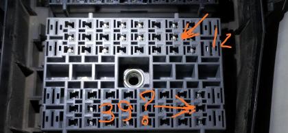

плату проверял вроде все целом, схема совсем не совпадает с каптивовской ( ну может одна точка из 10 совпадает), ночью когда смотрел плату вынул все преды, когда собирал, решил все подряд проверять ,и блин в этой куче нашел сгоревший на 10 ампер, как вы и говорите может это второй, по схеме стояли исправные 3 раза звонил и менял местами! Вечером поставлю блок на машину, может появятся габариты... Поставил блок предохранителей, чудо блин! - горят габариты! Скорее всего это был второй предохранитель в цепи, вот только не знаю откуда он, но сгоревшая была 10 амперка
Таки разобрал блок предохранителей, увесистая двухъярусная конструкция Прозвонил линии от предохранителей 19 и 20, Мультиметром звонятся, всё гуд. Правый габарит j3-39, j2-10. Левый габарит j3-14, j2-12. По дорожкам хорошо просматривается, схема не совпадает с тисом, на колодки разъёма подкидываю 12 вольт, лампочки светят. Где-то у меня не стыкуется, что-то не замечаю, буду дальше пробовать. Не хочу перемычки кидать, ну типа сопли делать.
Уважаемые, так ручку АКПП на рестайлинге кто нибудь снял? Не ломая конечно её, с возможностью япочтавить обратно. Может феном погреть её в каком там необходимом месте?
Спасибо ибн_похабычу, поддержал в изысканиях проблемы. Методом "тыка" нашел в разьемах линии габаритов и перед и зад, подкинул питание - всё горит(светит)! Так что дело в блоке предохранителей, буду искать на разборке другой, а с этим покалдую на досуге, вдруг сделаю
Схема анаровская существует? На колодке j 3,несколько не совпадений, где искать нужный контакт? Подскажите пожалуйста.
))), ненаадо всему авто гореть)! Пусть только лампочки светятся.) спасибо за подсказки! Буду изучать мат. часть.
Я Вас правильно понял, демонтаж блока предохранителей, и располовинить его.
Скажите, в таких контрольных местах смотреть цепь от предохранителя до ламп габарита по правой стороне? Скажите, в таких контрольных местах смотреть цепь от предохранителя до ламп габарита по правой стороне?
Спасибо, я его доставал и прозванивал, даже другой ставил. Лампу накала стандарт поставил: стоп- светится, габарит -нет, вот такая беда!
