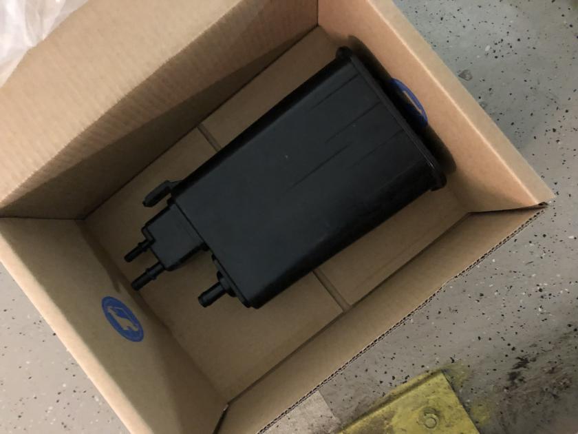

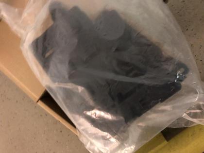

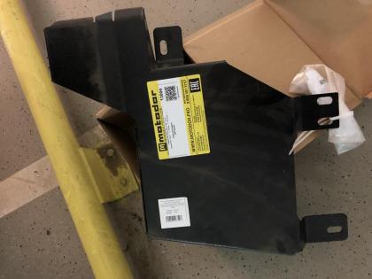

  16. Всем привет! Отписываюсь как обещал по замене абсорбера и установки защиты его. Фото после покупки запчастей (абсорбер, крепление абсорбера, защита абсорбера). Процесс установки не снимал, т.к. там всё было выломано и просто выкрутили остатки и всё новое установили. Всё встало без доработок, как родное.

  19. Номерок аналога абсорбера B01201TG15 фирма Uxclent, номер оригинала GM абсорбера 96629404, номер кронштейна GM оригинал 96629405. Отчет будет обязательно. Защиту тоже нашёл уже, просто когда осматривал на подъемнике, даже мысли не возникло, что братья наши меньшие Корейцы пластмассу туда додумаются засунуть. Где-то наехал на бугорок и всё прощай абсорбер.
  20. У меня абсорбер лопнул и немного сточился об асфальт плюс от крепления совсем ничего не осталось. В принципе нашёл крепление новое за 354,00 руб. и сам абсорбер новый аналог 1 500,00 руб. Наверное на этом остановлюсь, не те деньги.
  21. Я не знаю, есть он или нет на дизеле. Сейчас напишу в ветке, где дербанят дизельную Антарку по запчастям, вот и узнаем.
  22. Народ, подскажите, у нас абсорбер на всех Антарах одинаковый или есть разница, имею ввиду дизель и бензин.
