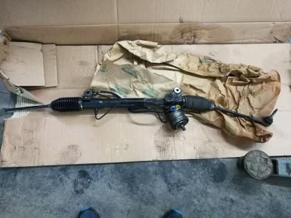

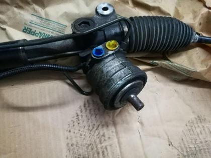

  4. Здравствуйте. Собственно купил рейку, что скидывал выше с номером 95281571. Цена смешная 110$. Рейка в полностью рабочем состоянии, никаких люфтов и проблем нет, так как возил на диагностику. Как и писалось, что умерли наконечники. Собственно это новая рейка рестайлинговая значит и наконечники рулевые будут новые с гранями сверху, верно? Если, да то дайте пожалуйста артикул, что бы не искать и какую фирму лучше выбрать. Ставил Lemforder.

  6. У себя поменял наверное меньше, но пробег больше. Наверное снял бы форсы и поменял медные прокладки и как заметили - помпу если не оригинал.Сальники распедвала, коленчатого вала, но это обычно меняют при замене ремня ГРМ. Совсем за это забыл. Кольца менял на Elring. Сальники так же менялись. И помпу менял на оригинал. Менять как через 180 тысяч (две замены ГРМ) или каждые 90 с ремнем?
  7. Здравствуйте. Приближается отметка в 250тысяч километров на спидометре. Хочется знать, что нужно менять в двигле на данном пробеге? Год назад был заменён распредвал, рокера, гидрокомпенсаторы и 1 мостик, ГРМ, все ролики, обгонная муфта генератора и все. Как там на наших дизелькам по вкладышам? В планах снять и почистить впускной коллектор и клапан ЕГР (1 год назад чистился). Садовый фильтр удален. Двигатель - Z20DMH (2007г. выпуска). Заранее спасибо за ответы.

  9. Блин, вы мне столько наговорил, что я и сомневаюсь. Но цена низкая. Просто знакомый занимается машинами с Европы и я его попросил найти рейки в Европе, он нашел б/у. Снята с антары с пробегом 55 тысяч. Состояние идеал, так как проверяли на сервисе. Так, что я вот теперь думаю. Ребята, она мне станет 100%? Если добавить шланг или доработать, это мелочи, главное что бы работала правильно и стала на место. Спасибо.
