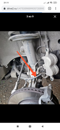

Собственно наконец-то освободился мой мастер который обслуживает мое авто. Решил он начать с того, что-бы откидывать все возможные причины. Собственно как раз повезло, что подклинивание было и я с ним приехал к нему. Откинул он сначала то, что суппорта передние рабочие и к ним претензий - нет. Далее полез смотреть на педаль тормоза. Ничего так не увидел. Далее начал осматривать датчики ABS и увидел, что на переднем левом колесе датчик ABS немного протерся об стойку амортизатора и уже видна жила провода. Мастер порекомендовал замазать пока герметиком, а далее обмотать изолентой до его замены. Сказал, что это одна из возможных причин. Далее полез к вакумнику и ГТЦ. Вакумник исключил, так как она работает и качает нормально. Далее он взял монтировку и попробовал в ручную отвести шток ГТЦ (при проверке выше перечисленных причин, всегда проверяли подклинивание колес (суппортов) на заглушенной машине и на рабочем движке). И при отвода штока он услышал некий хруст и после этого после любых нажатий на педаль и действий, колеса больше не подклинивали и сегодня ездил целый день было нормально. Сказал, что возможно шток немного закусился. Сказал, что если повториться менять датчик ABS или же ГТЦ. Потому, что других проблем он не видит. Собственно хотел спросить какой артикул у датчика ABS, который на фото? Именно тот, который идёт от датчика в ступице и под подкрылок. Передняя левая (водительская) сторона. По каталогу нашел - 96817762. Не знаю он ли это. Всем заранее спасибо.

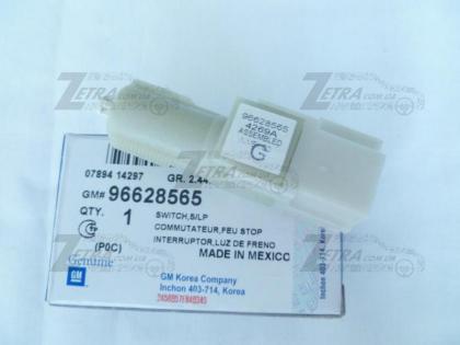

Заменил датчик стопов (лягушку) ничего не изменилось. В понедельник буду менять датчик ABS и буду смотреть на поведение авто. Спасибо. Отпишусь на форуме, как заменю.

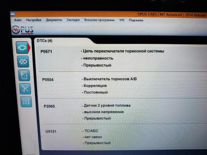

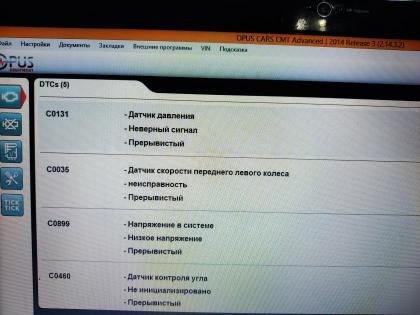

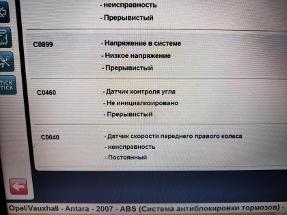

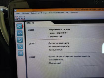

Сегодня диагностировал следующие ошибки. Все ошибки удалились, кроме ошибки датчика ABS переднего правого колеса, так как оторван провод и требует замены (руки не дошли). Ошибки следующие: Касательно ошибки педали тормоза, то подгорели контакты в датчике стопов (лягушке) почистил их и все заработало. Но заказал новый будет через неделю, но не думаю, что проблема из-за него. Хотя возможно и какой-то сбой. Касательно ошибки датчика ABS переднего левого колеса, то ошибка видимо старая и появилась при замене ступицы колеса с датчиком. Будут у кого-то какие-то предположения? Один мастер сказал, меняй главный цилиндр, другой сказал нужно перебрать все суппорта и систему. Третий же сказал, что накрылся блок ABS. Кому верить не знаю, так как все советы были сказанные в телефонном режиме. Всем заранее спасибо за помощь.

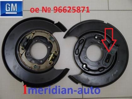

Здравствуйте. Прошу помощи у знающих. Дело в том, что при замене ручника заметил, что резинки в защитном щитке (кожухе) задних колес потрескались и порвались и собственно хочу их заменить. Перелазил форумы, а так же каталоги запчастей, не нашел ничего подходящего и вообще упоминание о них и артикула. Собственно прошу помощи знающих о том, где найти данные резинки или же подходят от другого авто. Спасибо.
