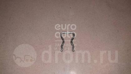

Мне нужны как раз таки решетки радиатора (которую нужно снимать при снятии фар). Имеешь ввиду данные прокладки? (GM - 96820585) На втором фото добавил еще фиксатор, получается это он держит форсунку? Потому, что смотрел и ломал голову как их демонтировать, привык что всегда под ключ откручиваются.

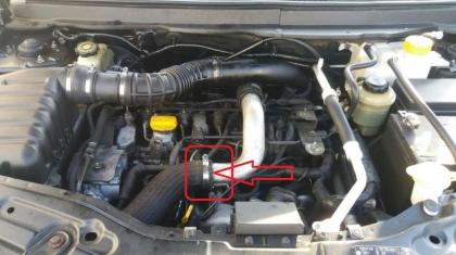

Сегодня забрал авто с этого (Bosch Service) - никогда больше не обращусь в данный сервис. Какая-то шарашкина контора. На холодную заметил, что заводиться стало плохо, так как авто стояло у них на паркинге три дня на морозе - 18°C. Стартером покрутил 5-7 секунд, что бы завести авто. Работа мотора стала жесткая и со стуком (так как и после появления), даже когда заводил в гараже перед пригоном на СТО, мотор работал так же жестко первые несколько минут, потом начинал работать ровно. Обратился на другое СТО которое специализируется так же на топливной системе и много позитивных отзывов слышал от людей, так и мне порекомендовали. По пути как ехал, заметил что едешь одну минуту и авто потом теряет обороты и вообще не реагирует на педаль газа, потихоньку едет и что самое главное дыма вообще - нет. Приехав на СТО и открыв капот заметил, что патрубок не прикрученный и собственно почему машина теряла обороты. Именно данный патрубок и в этом месте. Фото под спойлером. Соответственно надев патрубок и проверив компьютер на ошибки выдало около 6 ошибок (несколько из-за гирлянды датчика ABS), а одна из них такая как при появлении данной проблемы и была P0101. Удалив ошибки и услышав работу мотора сказали, что авто троит и нужно снимать клапанную крышку, потому что имеется стук после того как пускаешь педаль газа, стук продолжается 10-15 секунд, а потом стает ровная работа двигателя. Как сказал, мне один знакомый, что стучит потому, что гидрокомпенсаторы набираются маслом и перестают стучать, не знаю. Одним словом сказали, что у Вас проблемы в ГБЦ и сразу откинули возможность проблемы с ЦПГ, так как масло не есть, заводился четко и так внезапно. Сказали, что ЦПГ резко не может быть, а понемногу будет проявляться. Обратился к мотористу, который у меня в городе, сказал что посмотрим и будем разбираться. Сказал, что вариантов проблем может быть много. Говорил, что обратись на другое СТО для замера компрессии и сам присутствуй, но дело в том что обратился на три сто и все отказали, так как не хотят этим заниматься и не уверены в правильности показания их манометров и не хотят в пустую тратить время и обманывать касательно результатов. Договорился с мотористом скрывать крышку через несколько дней. В случаи проблемы в рокерах и гидрокомпенсаторах, что нужно менять? Подскажите, что нужно заменить, что бы спать спокойно. Состояние распредвала посмотрим, возможно придется и его менять. Список нужных деталей: - гидрокомпенсаторы 8шт; - прокладка клапанной крышки - 1шт; - рокера 4шт. коротких и 4шт. длинных; Что еще стоит поменять? И нужны ли какие-то прокладки под форсунки в случаи демонатажа? Заранее спасибо.

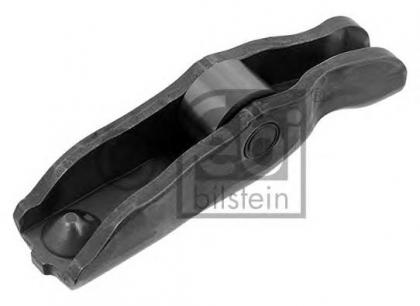

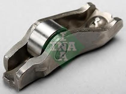

Всем доброго времени суток. Я уже как год имею авто Opel Antara 2.0 и доволен (35 тысяч намотал). В последнее время имеются проблемы, но я думаю мы их решим. Собственно не буду много расписывать, а перейду сразу к делу. Подскажите пожалуйста, что вообще рекомендовано менять, чистить и другие работы при замене расходников после 10 000км. А так же собрался менять помпу, ремень и ролики ГРМ. Подскажите, что ещё нужно поменять, что бы спать спокойно? Так при замене ГРМ хочу заменить: - рокеры; - гидрокомпенсаторы; Распредвал менять не готов (так как в данный момент нет лишних средств, на следующую замену оставлю). Стоит ли это делать и, что ещё возможно сделать? Собственно какие вообще работы нужно производить. Заранее всем откликнувшимся спасибо.

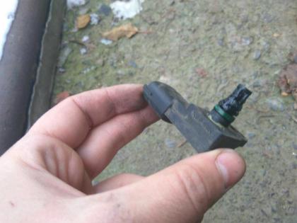

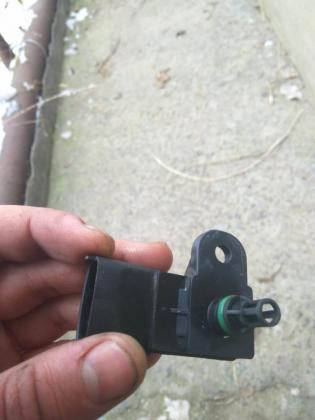

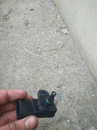

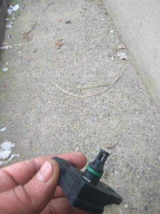

Внутри чисто, так же проверял. На авто не ездил 3 дня и сегодня после чистки датчика автомобиль завелся приблизительно 3-4 секунды, а всегда заводился моментально только ключ повернул и завелся. На что дальше можно смотреть?

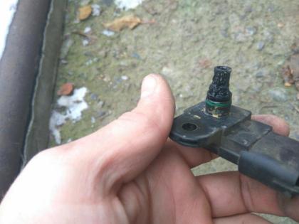

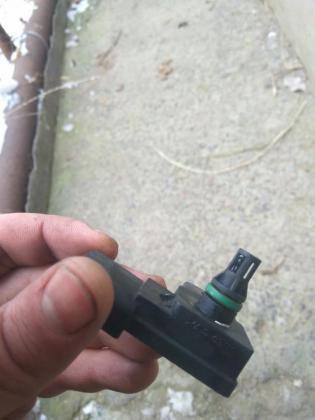

Большое спасибо, получилось :) Собственно достал датчик и увидел сию картину. До: После: Вечером установлю датчик и напишу.
