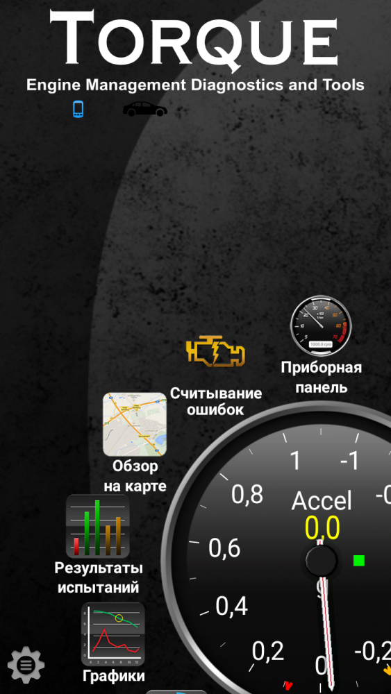

Появились вот такие ошибки Авто прошита под евро 2 Почистил дмрв расход по компьютеру не падает меньше 23 Машина немного поддерживается свечи новые(проехал 10т.ки)
