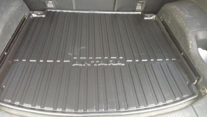

  7. Оригинальный ковер за 630 р Только нужно по этому артикулу заказывать 1722340
