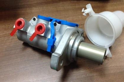

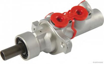

  4. Поделюсь опытом. Неделю назад педаль так же начала проваливаться. Оказалось (внезапно) что это ГТЦ (никогда бы не подумал на пробеге в 115 тык). Поиск детали при этом превратился в ту еще головоломку. Поэтому делюсь результатами. В продаже есть два варианта - в сборе с вакуумником (дорого, не нужно), просто ГТЦ. Последние есть двух типов - условно "дорестайл" и "рестайл". "Дорестайл" так же делится на модели со стабилизацией прицепа и без оной. Главное для начала - определить, дорестайл или рестайл вам нужен. Я делал так - сунул смартфон, сфоткал с подсветкой (дело было вечером) с торца - а там уже не ошибешься. Отличие между дорест/рест в форме корпуса. У дореста он "прямой" одного диаметра, у рестайла же он имеет торец с меньшим диаметром, далее плавный переход в основной корпус с бОльшим диаметром. Этот нюанс виден прямо под капотом - снимать ничего не надо. По штоку еще сильнее разница видна - но шток без снятия не увидеть конечно. Вот фотки с инета - дорестайл и рестайл - все внимание на корпус в районе торца: Правильное определение сэкономит вам деньги - т.к. можете купить не тот. По вин-у мне никто внятно сказать даже не мог - все предлагали в сборе с вакуумником. Далее. У рестайла (тот что с разным диаметром торца и корпуса) есть два разных номера - подходят оба, они абсолютно идентичны по корпусу и штоку. Это 93745974 и 20990924. Оба оригинал - просто ставились в разное время на разные каптивы/антары. Второй дешевле, производства Mando - я его и купил (обошелся в 10 тысяч, на заказ можно и за 7 найти). Когда сняли мой, увидел, что у меня ровно такой-же стоял с завода (Mando 20990924), хотя каталог такого номера не дает вообще. А номер 93745974 продается в Москве чуть ли не в два раза дороже - сервисмены мне предлагали цены от 22 до 30 тысяч за него.
