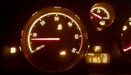

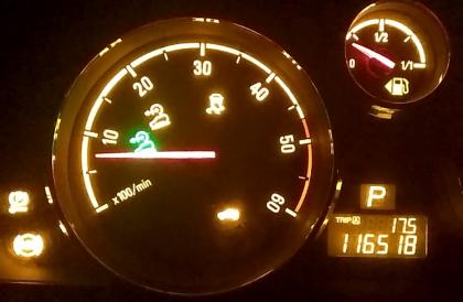

Да гирлянда вспыхивает и тут же гаснет. Последнее время это исключительно "Р с ключиком" и "скользкая дорога" или только "скользкая дорога". Я даже не успеваю глазами заметить напряжение в этот момент. И ещё стрелка скорости на спидометре в этот момент падает на ноль, хотя машина при этом едет не сбавляя скорости.... Провалы в напряжении следует искать начиная с генератора? Сигналки нет, магнитола родная. По электрике да и вообще в машине вообще ничего не изменяли, полный сток.
Двигатель работает ровно, расход нормальный, в динамике потерь нет, иных ошибок, кроме приведенных в отчетах диагноста нет. Все ошибки связаны с кан-шиной, т.е. если при опросе какого либо блока возникает обрыв связи - выдается ошибка и загорается гирлянда, но это не обозначает что проблема в блоке.... вот в чём дело. Не ясно где искать. В этои и нужна помощь

Уважаемые знатоки! И меня посетил глюк с гирляндой. Внезапно во время движения или стоянки с заведенным двигателем загораются и гаснут или продолжают гореть "Скользкая дорога" и "Р" с гаечным ключом, иногда к ним добавлялись оба "Спуска с горы" и "АВС" (просто подмаргивали). В ходе диагностики сканером выяснились две вещи: - Плохо прикручены клеммы аккумулятора - Нестабильное напряжение (показание в ТестМоде) плавает от 11,5 до 14,0 (А КАК У ВАС??) при этом на утреннем запуске всегда +12,8V есть... Зачистка клемм аккумулятора и качественная их прикрутка устранила глюк связанный с морганием комбинации АВС+спуск с горы. При этом "Скользкая дорога" и "Р" с гаечным ключом случается периодически загораются и гаснут или гаснут после нескольких запусков двигателя. Динамика и расход ни как не изменились - всё ок. Аккумулятор новый (4 мес) и соответствующий по характеристикам. Глюки появились не после замены аккумулятора, а просто так. Ошибок в работе АВС нет, Гипотезы диагноста основаны на ошибках CAN шины всвязи с низким напряжением: - глюк интеллектуальной системы зарядки аккумулятора - плохая зарядка в силу неверной работы генератора (тут есть сомнения... если бы так то аккумулятор был бы высажен или недозаряжен, а это не так) Пока генератор не откручиваем (очень далеко он засунут), думаем... Кто то тут предлагал дроссель промыть - сомнительно что поможет - ДжекЧан не загорается же.. Дополнительный вопрос: у вас если повернуть ключ в положение 1 когда загорается панель приборов и не заводить двигатель какие индикаторы остаются гореть после прохождения тестирования ? Напишите пожалуйста. PS Причина горения "Машинки с ключиком" мне известна, тут этот момент не обсуждаю. Пробег 115000, честный За ранее спасибо за ответы!
