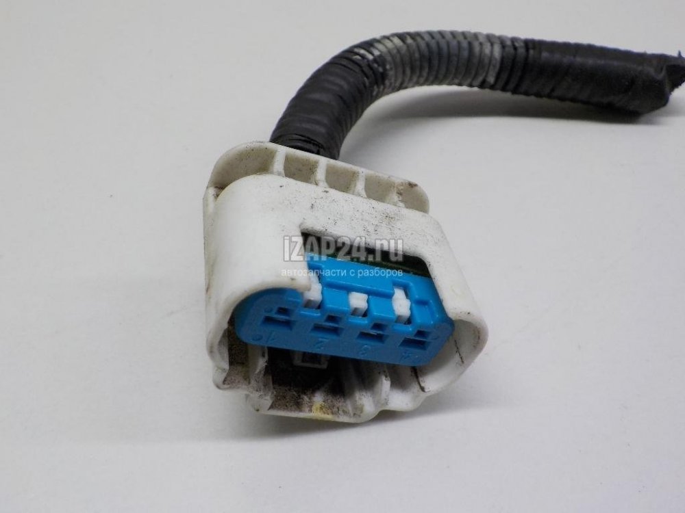

Ребят, никто не знает как в каталоге опель найти номер разъема? Хочу эту фишку все-таки поменять, но в каталоге нашел только жгуты проводки целиком(

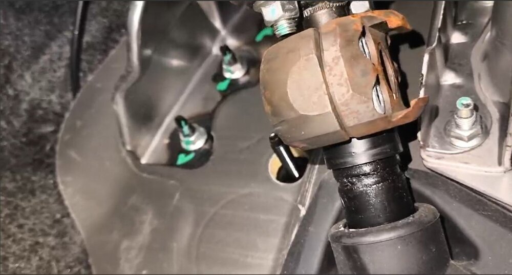

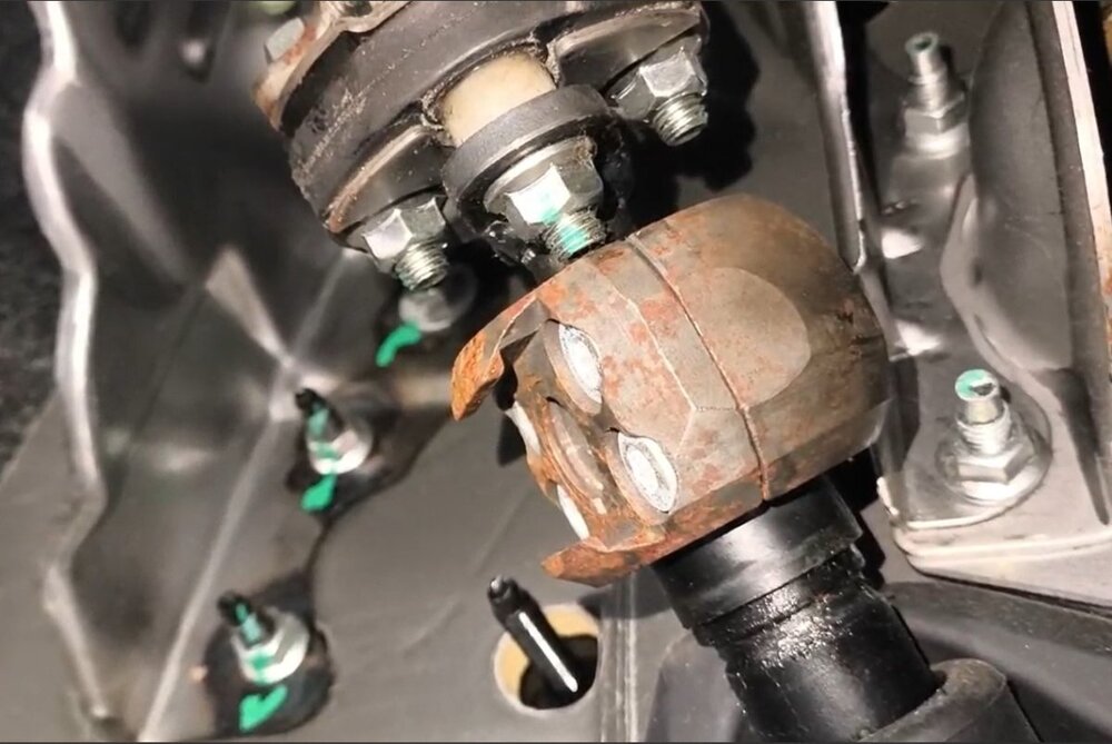

Собсно, эпопея продолжается. Приехал в магазин, закупился, сажусь, ключ на зажигание - а тишина. Молчит насос. Я сразу под сиденье, пошевелил фишку - тишина. Постучал по стакану насоса, надел фишку - запустилась, при этом всё тот же лёгкий дымок из фишки. Контакты поджаты и очень туго входят в фишку. Вывод я сделал такой - насос помирает и подклинивает, из-за этого и работает через раз, и контакты начинают дымиться (большая напруга). Ну либо я ничего не понимаю. Так что ищу сейчас насос в сборе с донора, но пока в сам бак не залезал.
Ларчик просто открывался. Отпишусь, мало ли кому поможет. Дело было не в том, что сами пины в фишке стали шире, и их нужно было поджать. А банально в том, что фишку видимо столько раз уже туда-сюда дрюкали, что пины просто в ней не держались. В итоге при надевании фишки в разъём пины просто облокачивались на штырьки, был плохой контакт, и даже дымок. Фишка разбирается элементарно, синяя пластмасска тянется на себя и в сторону, и вуаля, перед нами те самые пресловутые 4 пина (которые, к слову, я на всякий случай поджал тонкой отвёрткой). Второй день - полёт нормальный. Попутно купил тросик и сделал откидывание сидений куда удобнее и проще.
Так я не хочу её менять. Я хочу разобрать её, и поджать каждый контакт, чтобы плотнее садился на свой пин в разъёме топливного насоса. Судя по тому, как она свободно надевается\снимается - так и есть. Пока ничего умнее не придумал, как слегка притянуть стяжкой, но тоже не комильфо конечно.
Конкретно этой, топливного насоса, не нашел. Может тыкнете?
Ребят, отписываюсь всем. Запустил машину. Пошел по обычному пути - откинул сиденье, померял напряжение на фишке насоса, при включении зажигания приходит 12.5в ровно на 3 секунды. Значит, идём дальше. Поджал контакты в разъёме и сам разъем плотнее вставил -- вуаля, всё запустилось. Почему фишка плотно не фиксировалась - вопрос, она и сейчас честно говоря без щелчка вставилась. Возможно, это последствия предыдущего сервиса, когда мне удаляли сигналку, и тоже залезали в бак. Притянул резинками и стяжкой, но хочу сделать защелкивание по заводу, позже займусь. Не совсем понял как фишка полностью разбирается, если кто-то подскажет буду очень благодарен! Как-то так, всем спасибо, дико рад что вопрос так легко решился.
