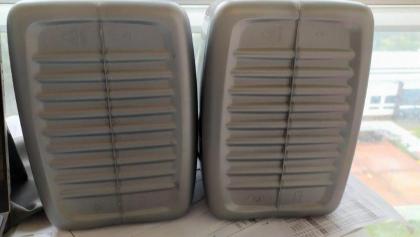

  4. Зашел на так хорошо распиаренный Мобилом ОЗОН и там все отзывы только об одном Не совпал QR код=подделка! https://www.ozon.ru/product/motornoe-maslo-mobil-1-x1-sinteticheskoe-5w-30-5-l-178273317/ Даже нашел покупателя из своей партии...Только он написал,что все хорошо двигатель шелестит, но купил он канистру за 2800р,а я за 1600р.... Его кривая канистра имеет все мои дефекты 1 в 1 + у него этикетка еще криво наклеена-вот вам и оф. дистрибьютор... Причем там пишет оф.представитель Мобил уверяя, что масло оригинальное,а то что точки не совпали и канистры кривоваты-разбираются)

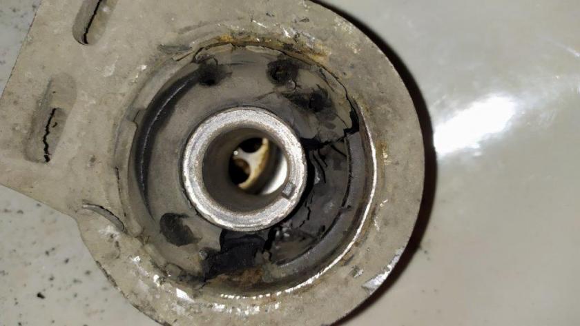

  10. Я все допилил- оставшиеся сайленблоки тоже шимва Сход развальные сайленты поменял и верхний цапфы. Развал за 2р поеду делать и все закончил ремонт подвески)
  11. где же Вы год назад были? Я же все переискал, новые то не проверишь. Да и как узнать, что не подделка. А старые были явно без жижи. Было написано GM не аналоги. 20946159 должен быть гидрозаполненный... Я сейчас их поставил
  12. Итак вообщем по совету зашел на беру, и нашел там масло мобил1 х1 , по цене 408р литр( обычно стоит 800р) попытался купить, цену перевернули - ок. Зашел через недельнику и увилил 4л за 1600р думаю, снова маркетинг- заказал оплатил должно придти.... Эксперты считают паль 100%>= не может масло стоить у всех и всегда 2600-2800 4л, а тут так. Придет буду сравнивать со старым - введу код на сайте - уверен что он сработает.... Но цена 1,6тр , бывает так?) Как то так... )
  13. Увидишь в городе белый Антара (со светлой круглой наклейкой на заднем стекле в верхнем левом углу) с номером 172, сигналь-моргай-кричи... это Я! ;) :D: Фотку кинь

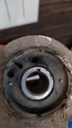

  14. Я вскрыл оба полностью отделил мясо от костей)Как и писал ранее косок резины без полостей между 2 обойм... Выбит номер gm 96809676...не гидрозаполненный Может 20946159 гидрозаполненный... Тогда все становится на свои места?
  15. Евгений без обид, может я их не допилил.... Пластиковой обоймы не видел.... Пока не выбросил буду резать искать пластиковые кишки...
  16. Не чего мне не хочется, я показал факт того что оригинальный gm сайленблок не гидрозаполненный - спорить бессмысленно, если есть фото дублируйте, а не пишите пост без. Фото... Явно я не посмотрю потому что поисковик ищет по словам, а не по картинкам.... У меня вопрос в каком там месте находится жижа, если в сайленблоке полости для этой самой жижы нет? Или принципиально просто поспорить!?
  17. никто не кого не поимел, просто они не гидрозаполнены

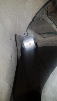

  18. Родные у меня были с жидкостью, те что я купил так же с жидкостью, но качество изготовления похуже хотя тот же GM. Тебе надо было не сверлом ковырять, а пополам их разрезать. дак я сверлом до середины дошёл, оторвал кусок и сфоткал что там внутри резина, а не полость для жидкости итд
  19. Это я его отмывал от грязи, а не следы вытекающей жижы.. И дорест и рест одинаковые сайленблоки gm 20946159
  20. Там не чему выпекать, полости для жижи нет, это кусок резины я на сквозь просверлил их сначала, потом потом вырезал кусок и сфоткал+ там эти трещины не на что не влияют я их сначала ножем хотел расшитт, там резина такая жесткая что нож на 2мм заходит и все.... Поэтому я удивился, что гидравлической жижы в них нет и не было, AMIWA 02051193 САЙЛЕНТБЛОК ЗАДНИЙ ПЕРЕДНЕГО РЫЧАГА С КРОНШТЕЙНОМ (ГИДРАВЛИЧЕСКИЙ) У аналогов написано, что гидравлический.... Мб у тебя вытекает не gm?

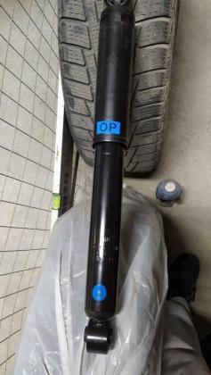

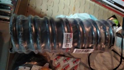

  21. Заменил я задние амортизаторы с нивоматов на обычные. GENERAL MOTORS 20767213Амортизатор CHEVROLET CAPTIVA 06- задний лев./прав. цена 4500р шт Взял эти специально,что жесткость была близка к нивоматам. Махнул пружины (сейчас есть родные от нивоматов ,кому надо продам/отдам) Поставил AUTOKLAKSON 51905 Пружина подвески -1100р шт Опоры поменял -мне кажется зря....Родные внешне очень прилично выглядят ни трещин, ни вмятин нет. GENERAL MOTORS 95965215Опора стойки амортизатора 95965215 стоят они не дешево за кусок резины 1200р... JIKIU RB52001Отбойник амортизатора задний CHEVROLET CAPTIVA, OPEL ANTARA 2006- RB52001 Опоры не понадобились родные в идеале, менять не стали мне 500р шт ...вернул обратно... Зад стал выше на много был 76см, сейчас 82см. Первые ощущение жесковато после дохлых нивоматов. Надо конечно побольше поездить и дополню отзыв......
