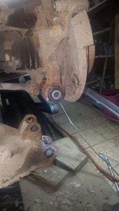

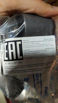

  1. Не большой отчет по замене сайленблоков 1)SHIN-HWA SH7417 260р штSH-- СБЛОК ЗАД.ЦАПФЫ НИЖ. ОЕМ CAPTIV поставил все ок 1 в 1 встала, качество металла и резины-визуально хорошее сейчас пробег 110к... Отпишусь через год уральской эксплуатации обычно за год машина проходит 15-20к... Решил вообще все сайлеблоки поменять и сделать сход развал-заказал SHIN-HWA SH7414SH-741-4 С/блок зад.попереч.развал.рычага внутр. 96626426 ОЕМ (CAPTIVA), 350ршт SHIN-HWA SH7418 С/блок зад.цапфы верх.96626438 ОЕМ (CAPTIVA) 450р шт Верхний цапфы и поперечного рычага. \продольные рычаги взял GM GENERAL MOTORS 96626425 2500р шт Махнул линьки перед CTR CLKD15L и CTR CLKD15R 500р шт заказал задние CTR CLKD16 500р шт + махнул сайленблок заднего продольного рычага поставил японский JIKIU BH52002 1050р шт

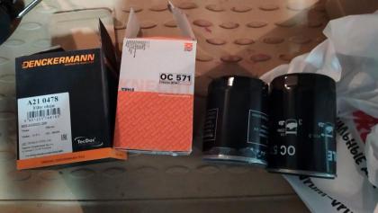

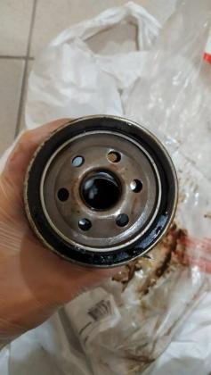

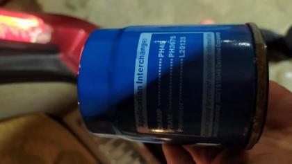

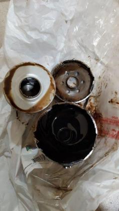

  4. Всем привет. Добрался до своего DAEWOO 92068246Расскажу так брал его за 550р и сейчас летом спустя 6-7 к он потек, я его рукой довернул по максимум, но все ровно микро подтеки были. Вообщем распилил его. Он оказался без перепускного клапана и без антидренажного клапана ... Теперь понятно, че они текут итд. Вообщем не берите это ЧУДО. Я сейчас поставил DENCKERMANN A210478 ФИЛЬТР МАСЛЯНЫЙ он мне понравился визуально и по редким отзывам...сейчас проехал 2-3к отлично. Так же разрежу его сообщю. Считаю его альтернативой MAHLE OC571 за 800р

  8. На каптиве клубе есть пост : Возможно компания SHIN HWA является oem поставщиком сайлентблоков Развальный рычаг: SH-741-4 С/блок зад.попереч.развал.рычага внутр. 96626426 оем (captiva) SH-741-3 С/блок зад.попереч.развал.рычага наруж. 96626427 оем (captiva) Цапфа (кулак) SH-741-7 С/блок зад.цапфы ниж.96626437 оем (captiva) SH-741-8 С/блок зад.цапфы верх.96626438 оем (captiva) Так вот интересные отзывы про эту шинву, что это качественные корейские сайленты идут на конвейер и можно их шильд встретить на не которых саленблоках, вопрос кто ставил себе их? Цена 300руб за нижний с-б цапфы К примеру gm 2700руб выше делко так же стоит.
