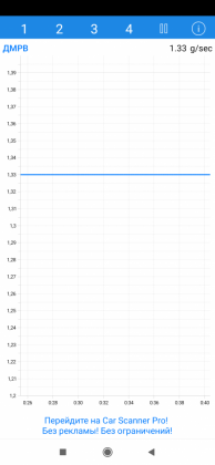

  8. Ну вроде он одуплился на ХХ Показывает 4.5 среднее / думаю высоковато? На зажигании 1.33 / вроде норм По наблюдаю за ним)

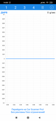

  10. у меня 3.0 л кадилак срх2 / двигатель 1в1 с опелевским/ на своем форуме спросил у всех при выключенном зажигании 0 Если не сложно можешь пере проверить? Я вечер дома буду елмом буду антару смотреть

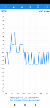

  12. На зажигание показало 4.2 л/с Сегодня вечером елм 327 буду ее смотреть ) Выше это данные с кадилы 3л Посмотрел что на ней на холостых от 3.2 до 3.7 дБ и коллега выше подтвердил для 3.2 такие же данные

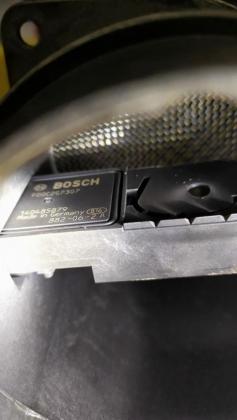

  13. Кто менял маф? 2) 0280218488/21994504/19355501/0280218177 это все одно и тоже??? Цена от 6тр до 8тр нашел даже за 4.8тр

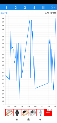

  14. На 3.0л показания на ХХ 3.2 до 3.7 На зажигание 0 У кого есть елм 327 подключиться скажите какая вас на 3.2?

  16. Парни., не нашел отдельную ветку про Maf или дмрв на Антаре 3.2 Вопрос в следующем показала на диагностике : на заглушенной значение / 4.7 л/с / должен быть 0/ вопрос ставить только бош оригинал за 8тр или можно другого производителя? Кто что подскажет по опыту?
