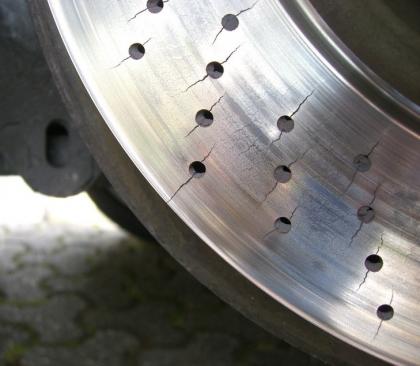

Если ещё не поздно, отмени перфорированные. Они трескаются очень часто. Толку от дырок нет. Возьми обычные. Альтернатива колодок - TRW. Они тоже хорошо тормозят, но диск кончится быстрее.

Поэтому я и поставил OZ, они ощутимо лучше хватают, чем Сангсины. не плывут при оттормаживании со 130.
