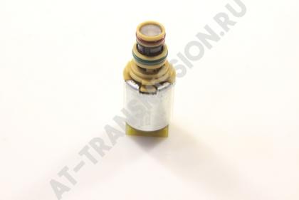

  10. Мини отчет по тряске и борьбе с ней. Предыдущий хозяин жаловался на вибрацию при торможении, менял диски тормозные, колодки, не помогло. Также смотрели кардан, но это был не он. В итоге в марте поехал в сервис коробочный, там ему не смогли ничего сказать, но за энную сумму сняли ГТФ, промыли, заменили масло. В общем мне досталась машина с вибрацией в некоторых случаях. В принципе ездить можно, но в городе очень не комфортно, особенно, когда звон при торможении, как от телеги и удары справа. Можно отключить ЭКО, включить кондей и несколько снизить эти проявления. В холодами становится лучше (масло в коробке не так греется). В итоге по наводке kirill связался с Алексеем (https://www.drive2.ru/users/razborka11/), он подсказал, что причина может крыться в клапане TCC гидроблока. Вот картинка от Алексея, клапан, который нужно менять обведен. Таким образом нужно снять гидроблок, желательно промыть, и заменить клапан. Важно еще поставить правильный клапан, т.к. их есть 3 вида (различаются по годам выпуска коробки и цветам). У меня авто 2013 года, клапаны с 2012 должны идти желто-зеленые (2 поколение, более живучие). Так как клапаны отдельно от гидроблока не продаются (новые оригинальные), то пришлось обратиться к тому же Алексею. Он помог выбрать и отправил мне клапан. Заверил, что он в отличном состоянии, хоть и БУ. Можно, конечно поискать еще где-то, ну либо (не рекомендую!!!) Китай. Дополнительной проблемой было найти сервис коробочный, который согласится заменить только один клапан в гидроблоке. Проблема в том, что мало кто за это хочет браться, работа не очень простая, не быстрая (я ждал 8 часов). Все хотят предложить заменить гидроблок полностью, а это дорого. Обзвонил несколько сервисов, в Питере нашелся один в районе м.Нарвская. (кому нужно адрес, напишу в личке, дабы не считали, что реклама). В итоге во вторник (2 дня назад) заменили мне клапан. Залили также новое масло, выставили уровень. Дорога до дома превратилась в прислушивание, и тесты. Вчера ездил весь день, стоял в пробках, ездил на ЭКО... В общем и целом после 2х дней теста и 200 км пробега (город, трасса,, пробки и так далее) могу сказать, что коробка стала работать просто замечательно. Переключения вниз очень спокойные, без дерганья, как раньше. Нет ударов, как иногда бывало. Вибрации за 2 дня не заметил ни разу. Буду ездить дальше. По хорошему съездить бы на адаптацию, но меня пока и так все устраивает. Может быть позже и съезжу. Если кому-то будет полезна эта информация, буду только рад!

  13. Ну я чувствую так и будет. Покупать тоже нужно с умом, там 2 или 3 ревизии клапанов было, поэтому ищу вариант с их наличием.
  14. У меня ГТФ перебирали по причине вибрации. Масло менялось. Пробег был 63тыс. Сейчас пробег 78 почти. Проблема может быть либо с гидроблоком, либо с клапанами. Гидроблок менять - 50 тысяч. Клапан - дешевле. Сразу менять гидроблок - не вижу смысла, если можно попробовать заменить клапан.
  15. Прочитайте мой предыдущий пост вдумчиво. Дак и так и эдак лотерея. БУ с других авто, где гарантия, что будет ездить долго и счастливо? Кетай - скорее всего восстановленный. Где берут соленоиды эти мастера, ведомо только им, причем верить им целиком и полностью тоже нет никакого смысла. Суть вопроса в том, что хуже, поставить другой клапан и надеяться на положительный результат или же ездить с вибрацией и ждать, когда коробка выкинет еще что-то? Я позвонил в 2 проверенных сервиса по коробкам с вопросом про замену клапана (клапанов), либо их чисткой и установкой обратно. Оба отказались это делать. Первый мотивировал, что не поможет и нужно начинать с рабзора коробки, замены фильтра и чистки гидроблока. Второй предложил сделать адаптацию и посмотреть, что будет. А далее "замена TCM". Тут читаю про мастера, который без съема коробки за 8 тыс может заменить. Где правда? Никто не знает, но заменит клапан за 8 тыс как то проще и дешевле, чем тратить 60 тыс на замену фильтра.
  16. Евгений26 Коробка китайская. Клапаны - китайские.
