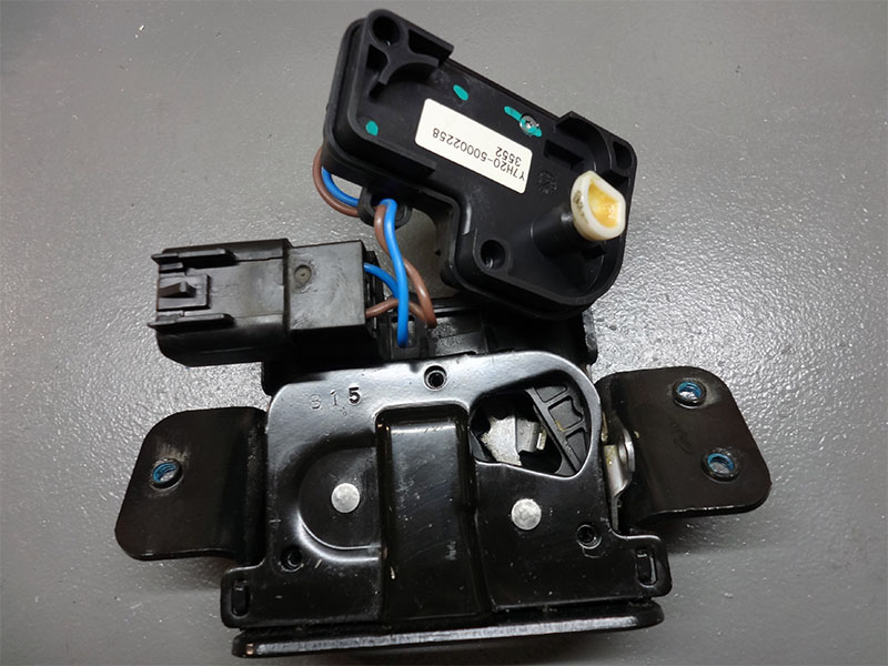

Кстати, вдруг кому понадобится. На фото №№ 2,3 справа виден рычажок с кольцом, он доступен через лючок в обшивке багажника и им можно открыть замок вручную, если по какой-то причине он не открывается штатными средствами.

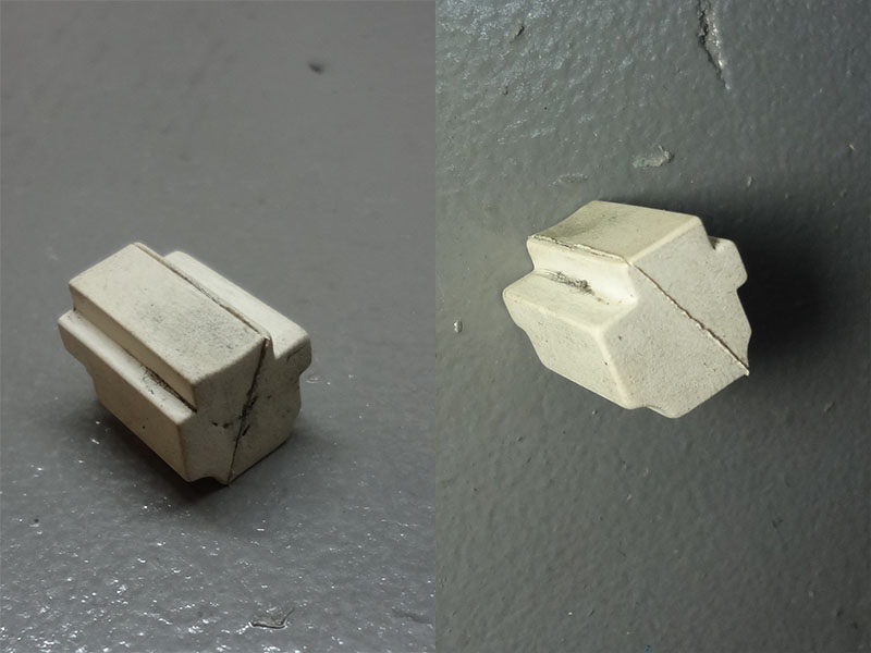

Почитал ваши соображения. В-общем, тема, похоже, из разряда нерешенных. Так как экспериментировать можно только в морозы, буду ждать зиму и пробовать. В предыдущие зимы естественно уже была опробована регулировка отбойников, как одна из наиболее явных причин, ну и неоднократно прощупан уплотнитель, который остается вполне мягким, да иначе все двери переставали бы закрываться, думаю материал уплотнителя одинаковый ) Были попытки и смазать замок, пролить аэрозольным силиконом и ВДшкой. Ничего не помогло, именно поэтому полез разбирать замок. По смазке тоже имею сомнения, конструкция замка такова, что раз уж на первый щелчок закрывается, то и на второй должен. Но сейчас когда разбирал натолкал в него "своей" проверенной смазки, в самые недра ) Кроме того ощущение удара о твердое в районе замка точно есть. Придет зима, буду пробовать победить. По крайней мере, отверткой по этой резинке постучать, да надавить точно стоит :) А подрезать ее можно и помаленьку. Можно даже просто ее убрать на время эксперимента. Теперь хоть есть понимание конструкции. Результаты в любом случае выложу :)

Да я вроде вычислил причину и описал ее выше. Что делать с этим будем? Была бы запасная резинка - подрезал бы для эксперимента без вопросов.
Доброе время суток, коллеги! В морозы, как минимум по несколько раз в каждую из прошедших зим, сталкивался с тем, что не могу закрыть дверь багажника. То есть замок открывается, а закрыться не может. Точнее, закрывается на один зацеп, а дальше никак, хоть захлопайся, да и хлопать сильно не очень-то приятно. Вот и едешь потом с прыгающей на кочках дверью, пока немного не отогреется, после чего можно нормально захлопнуть. Очередная зима на носу, решил все-таки залезть и разобраться, что именно там не срабатывает. Думал, что какая-нибудь тяга от моторчика не полностью возвращается обратно и второй зубец не цепляется. В-общем, снял замок, благо не сложно, располовинил его, и понял, что предположение было ошибочным. Никаких тяг нет, моторчик, эксцентрик, и ответная часть в механической половине замка. Стало ясно, что если цепляется один зацеп, то и второму ничего помешать не может. Простая конструкция вроде, но что-то ведь не дает ей на морозе работать нормально. Вертел его, разглядывал со всех сторон, пока не обратил внимание на резинку, которая служит демпфером между скобой и замком. Оказалось, что ее несложно достать, по крайней мере пока она в теплом состоянии, сбоку отверткой. Резинка прямо дизайнерская. В-общем, теперь рисуется такая картина: дубея на морозе, эта резинка перестает сжиматься и не дает скобе зайти в замок до конца. Замеры показали, что для этого резинка должна продавливаться примерно на 2 мм. Между защелкой замка и резинкой 5 мм, а диаметр скобы 6,5. Теперь стоит вопрос, а что с этим можно сделать? Понятно, что самое простое - немного срезать резинку, но тогда скоба менее плотно будет сидеть под защелкой. Пока собрал всё как было, и поставил на место. Тем более, что эту резинку можно вытащить без проблем ничего не разбирая. Какие будут мысли, кто что посоветует?
