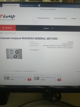

  10. Нашел на моего коня на Korsp: SEAL, OIL, DRIVE SHAFT, LH (NLS.- USE 19258416 16 03 033) 24230715
  11. Вот такой сальничек
  12. Всем привет в Новом году! У кого нибудь была течь сальника левого переднего привода (полуоси)? Вчера при замене масла в ДВС, при снятии защиты картера обнаружил, что сальник левого переднего привода подтекает. Возможно ли это из за разбитого подшипника или нет? Или пока не разберешь не определишь? Стуков никаких нет. Нашел на Korps.ru сальник, Сальник полуоси 96420044 GENERAL MOTORSэто он?
